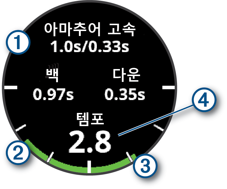

이 장치에는 백스윙 시간 또는 다운스윙 시간이 너무 빠른지, 너무 느린지, 선택한 타이밍에 적합한지를 나타내는 그래프가 표시됩니다.
① |
타이밍 초이스(백스윙 시간과 다운스윙 시간의 비율) |
② |
백스윙 시간 |
③ |
다운스윙 시간 |
④ |
자신의 템포 |
좋은 타이밍 |
너무 느림 |
너무 빠름 |
