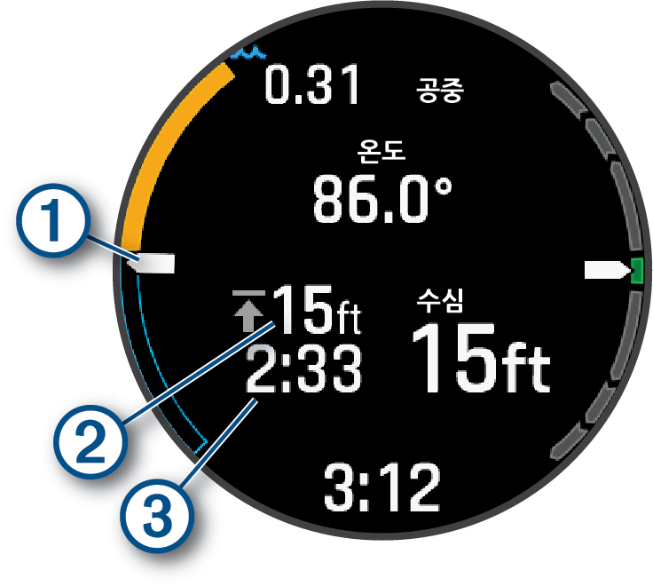

  1. 최소 11 m (35 ft.) 이상 다이브를 한 후, 5 m (15 ft.)로 상승합니다.
안전 정지 정보가 데이터 화면에 나타납니다.
①
사용자가 상승하면 사용자의 위치가 안전 정지 수심 향해 위로 이동합니다.
②
안전 정지 한계 수심
③
안전 정지 타이머. 한계 수심으로부터 1 m (5 ft.)이내일 때, 타이머는 카운트다운을 시작합니다.
  1. 안전 정지 타이머가 0이 될 때까지 안전 정지 한계 수심인 2 m (8 ft.) 이내에 머뭅니다.
참고: 안전 정지 한계수심 위로 3 m (8 ft.) 이상 상승하는 경우, 안전 정지 타이머가 멈추고 장치가 한계 수심 미만으로 하강해야 한다고 알려줍니다. 11 m (35 ft.) 아래의 수심으로 하강하는 경우, 안전 정지 타이머가 리셋됩니다.
