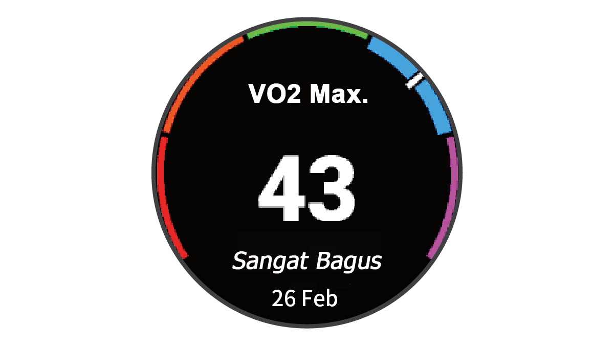

Tentang Perkiraan VO2 Max.
VO2 maks. adalah volume oksigen maksimum (dalam milliliter) yang bisa Anda konsumsi per menit per satu kilogram berat tubuh pada tingkat performa maksimum Anda. Dalam bahasa sederhana, VO2 maks. adalah indikasi performa atletik dan harus meningkat seiring membaiknya tingkat kebugaran Anda. Perangkat Descent memiliki perkiraan VO2 maks. terpisah untuk lari dan bersepeda. Anda dapat menggunakan perangkat Garmin yang telah dipasangkan dengan monitor denyut jantung dan pengukur tenaga kompatibel untuk menampilkan perkiraan VO2 maks. bersepeda Anda. Anda dapat menggunakan perangkat Garmin yang dipasangkan dengan monitor denyut jantung kompatibel untuk menampilkan perkiraan VO2 maks. lari Anda.
Perkiraan VO2 max. Anda muncul sebagai angka, deskripsi, dan posisi pada indeks warna di perangkat. Anda dapat melihat detail tambahan tentang perkiraan VO2 max. di akun Garmin Connect Anda, seperti penilaian umur dan jenis kelamin Anda.
Ungu
Unggul
Biru
Sangat Bagus
Hijau
Bagus
Oranye
Cukup
Merah
Buruk
Data VO2 max. disediakan oleh Firstbeat Analytics. Analisis VO2 max. tersedia atas izin The Cooper Institute®. Untuk informasi selengkapnya, lihat apendiks (Nilai Standar VO2 Max.), lalu kunjungi www.CooperInstitute.org.
Mendapatkan Perkiraan VO2 Max. Anda untuk Lari
Fitur ini memerlukan denyut jantung berbasis pergelangan tangan atau monitor denyut jantung di dada yang kompatibel. Jika menggunakan monitor denyut jantung di dada, Anda harus mengenakan dan menghubungkannya dengan jam tangan Anda (Menghubungkan Sensor Nirkabel Anda).
Untuk perkiraan paling akurat, selesaikan penyetelan profil pengguna (Menyetel Profil Pengguna Anda), lalu tentukan denyut jantung maksimum Anda (Menentukan Zona Denyut Jantung Anda). Perkiraan ini akan terlihat tidak akurat saat pertama kali. Jam tangan memerlukan beberapa kali lari untuk mempelajari performa lari Anda. Anda dapat menonaktifkan pencatatan VO2 maks. untuk aktivitas ultra run dan lari trail jika Anda tidak ingin jenis larian tersebut mempengaruhi perkiraan VO2 maks. (Pengaturan Aktivitas dan Apps).
  1. Mulai aktivitas lari.
  2. Lakukan lari luar ruangan selama setidaknya 10 menit.
  3. Setelah lari, pilih Simpan.
  4. Tekan UP atau DOWN untuk menelusuri pengukuran performa.

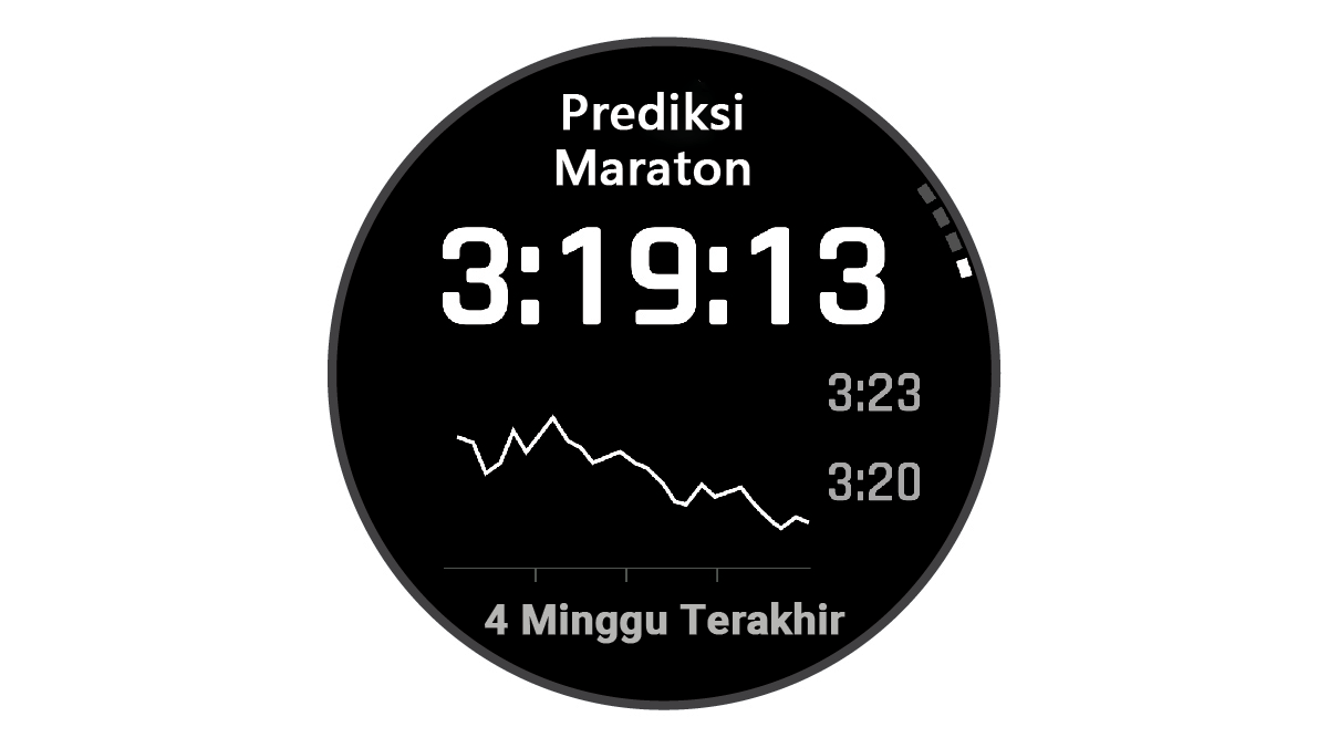

Melihat Prediksi Waktu Tanding Anda
Jam tangan Anda menggunakan perkiraan VO2 max. dan riwayat latihan Anda untuk memberikan target waktu lomba (Tentang Perkiraan VO2 Max.). Jam tangan menganalisis data latihan selama beberapa minggu untuk menyempurnakan perkiraan waktu lomba.
  1. Dari tampilan jam, pilih UP atau DOWN untuk melihat kilasan performa.
  2. Tekan START untuk melihat detail kilasan.
  3. Tekan UP atau DOWN untuk melihat prediksi waktu perlombaan.
  1. Tekan START untuk melihat prediksi untuk jarak lain.
CATATAN: Prediksi mungkin akan terlihat tidak akurat saat pertama kali. Jam tangan memerlukan beberapa langkah lari untuk mempelajari performa lari Anda.
