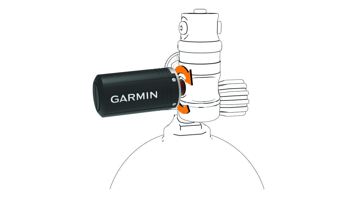

將發射器連接至調節器一級頭的高壓輸出口。
- 確認調節器已減壓並與水肺氣瓶分離。
- 從調節器一級頭的高壓輸出口上移除端口蓋。
- 確認限流器已安裝在發射器上。
- 將發射器拴緊於高壓輸出口直到感受到阻力。
警告確認所有安裝的發射器沒有對任何軟管或其它造成使用干擾。
- 使用 5/8 英吋(16 公厘)扳手拴緊發射器。

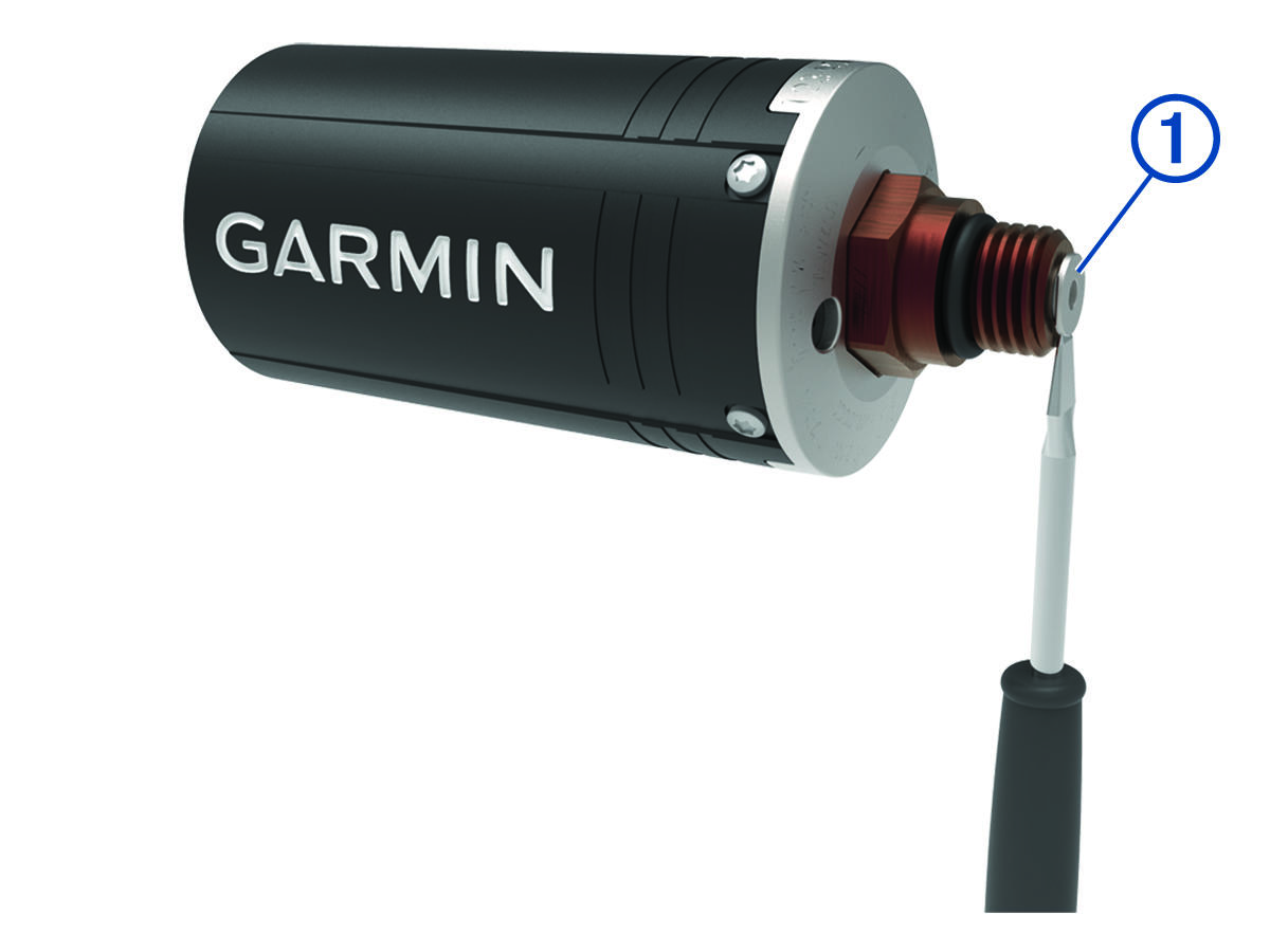

- 使用一字螺絲起子或平口老虎鉗小心移除發射器上的限流器 ①。
注意
移除限流器時請小心避免損壞裝置。

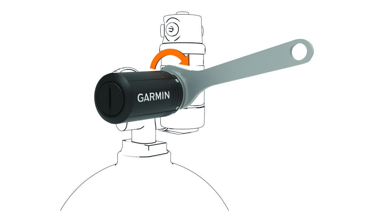

- 使用5/8 英吋(16 公厘)的開口扳手將發射器拴緊,將一個扳手置於發射器,另一個置於軟管結合處。
注意
為了防止發射器故障和功能異常,請勿過度拴緊。請勿將發射器外殼用來拴緊或鬆開發射器。請勿以拎著調節器或發射器移動、攜帶或調整氣瓶。
- 在使用裝置前,請先檢查確保發射器與高壓延伸軟管之間穩固地連接。
