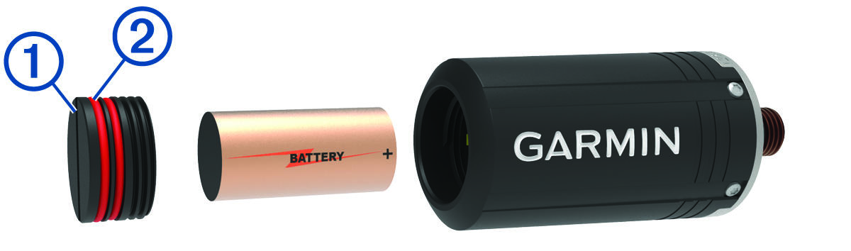

替換電池前,請準備一個硬幣或一字螺絲起子、一顆新的 3V CR123A 鋰電池及防水矽油。您可能也會需要一個替換的電池蓋配件。
發射器的電力來源為一顆 3V CR123A 鋰電池。發射器出廠時已預裝電池。您必須小心地依照電池替換指示操作,以維持發射器的防水性。
  1. 將硬幣或一字螺絲起子插入插槽 ①,並逆時鐘旋轉以鬆開電池蓋。
  2. 移除電池蓋與電池。
  3. 正極向內,負極向外,將新電池置入發射器。
  4. 檢查兩個墊片 ② 是否乾淨、無破損,並確實套住凹槽內。
    若墊片有磨損或破損,您可購買一個替換的電池蓋組(包含電池蓋、裝好的墊片及矽油)。若要購買相關配件,請前往Garmin.com.hk 上的 Descent T1 產品頁。
  5. 在兩個墊片上塗一層薄的防水矽油膏。
  6. 將電池蓋蓋回發射器,並完全鎖緊。
