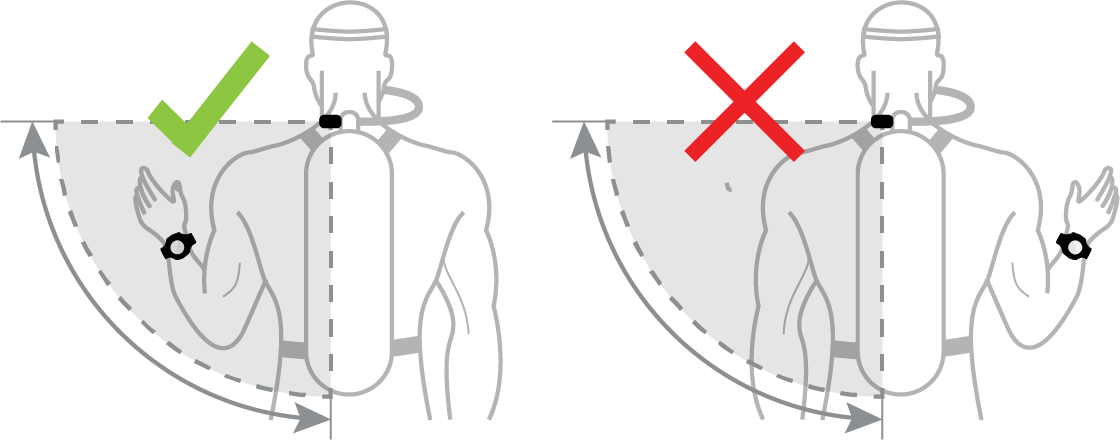

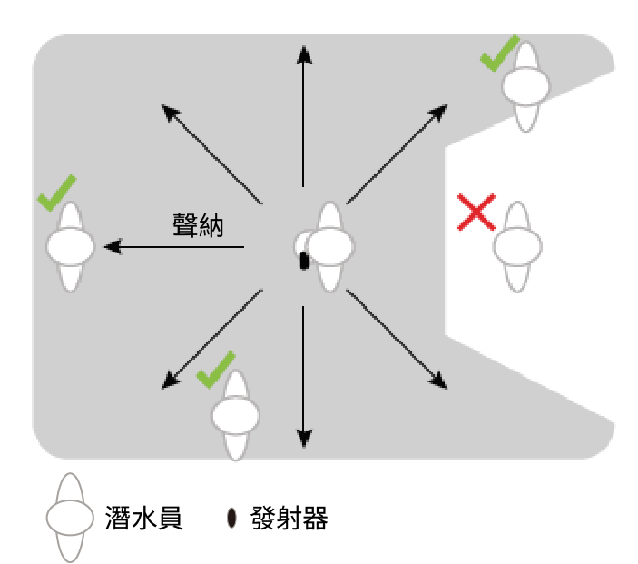

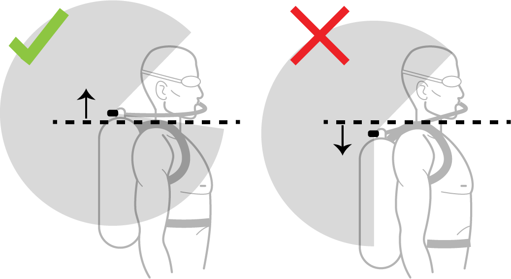

發射器可與相容的潛水電腦錶進行無線傳輸。在水面上,可使用ANT技術傳輸;在水面下,可透過聲納訊號傳輸。您的身體、潛水衣和潛水裝備可能會阻擋訊號的傳送,特別是在水中使用時。為了獲取最佳接收效果,潛水團隊中的所有發射器都應與潛水電腦錶保持在清晰的視線範圍內。為了防止身體或設備阻擋訊號,請遵循以下提示。
  • 請將發射器安裝在離身體至少 7 公分的位置。
  • 請將發射器安裝在和佩戴潛水電腦錶的手腕同側的氣瓶上。例如,若將潛水電腦錶佩戴在左手時,將發射器安裝在氣瓶調節器的左側。
  • 為了獲取最佳的接收效果,應該將氣瓶背在比背高的位置。讓發射器能在肩膀上方清晰可見。
  • 若您將氣瓶倒置,調節器置於底部,您可以使用高壓軟管重新設置發射器,以便在肩膀上方清晰可見。
  • 無法收到發射器訊號時,你可以試著移動手臂位置直到訊號恢復。
  • 若無法收到其他潛水員的訊號時,您可以試著移動身體位置與方向直到訊號恢復。如果您的身體位於潛水電腦錶和另一名潛水員之間,您的身體可能會阻擋該潛水員發射器的訊號。

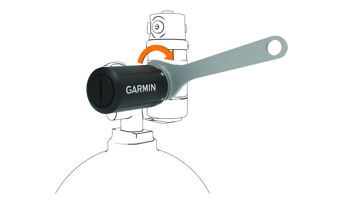

您需要 5/8 英吋(16 公厘)的開口扳手來安裝發射器。

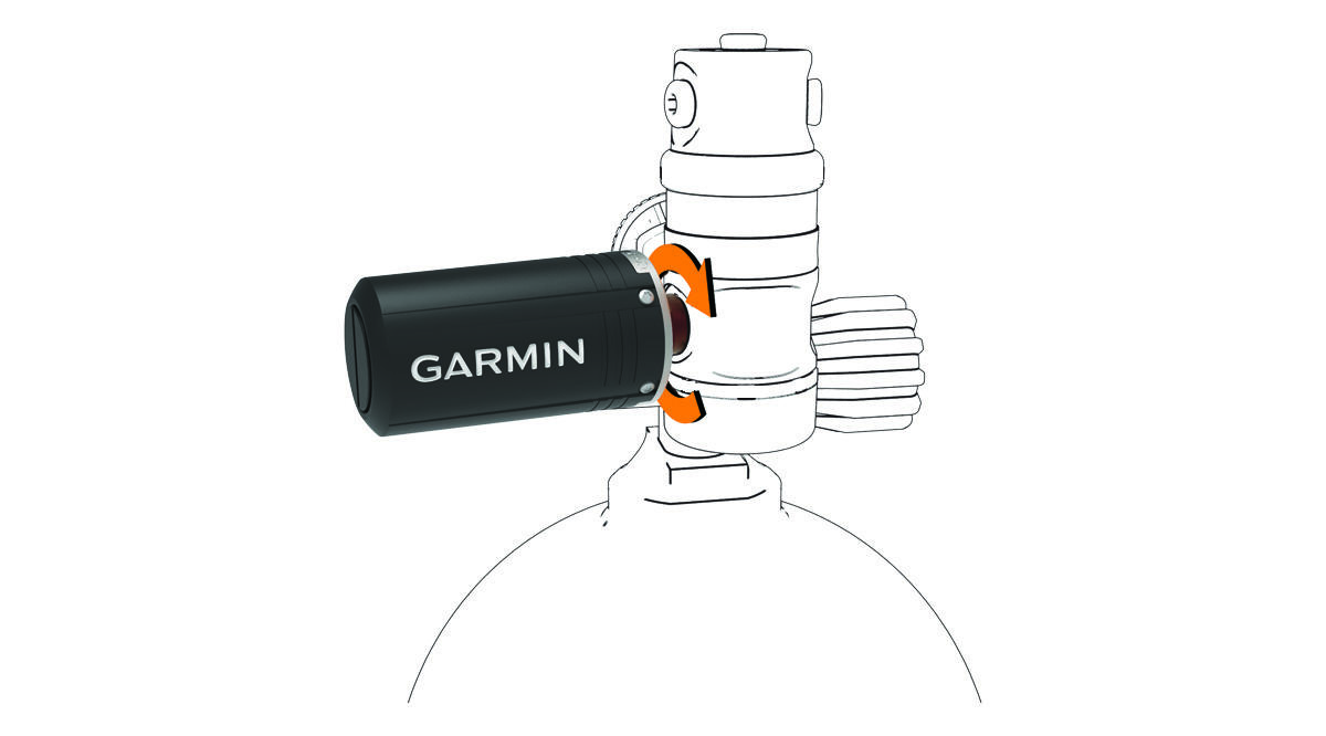

將發射器連接至調節器一級頭的高壓輸出口。
  1. 確認調節器已減壓並與水肺氣瓶分離。
  2. 從調節器一級頭的高壓輸出口上移除端口蓋。
  3. 確認限流器已安裝在發射器上。
  4. 將發射器拴緊於高壓輸出口直到感受到阻力。
    警告
    確認所有安裝的發射器沒有對任何軟管或其它造成使用干擾。
  5. 使用 5/8 英吋(16 公厘)扳手拴緊發射器。
注意
為了防止發射器故障和功能異常,請勿過度拴緊。請勿將發射器外殼用來拴緊或鬆開發射器。請勿以拎著調節器或發射器移動、攜帶或調整氣瓶。

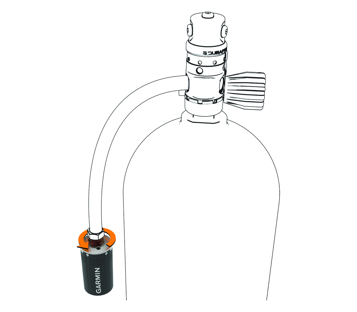

將發射器安裝在高壓延伸軟管上
警告
將發射器直接連接至調節器時,請務必使用預先安裝好的限流器(將發射器安裝在氣瓶調節器上)。將發射器連接到高壓延伸軟管時,請務必使用包裝內含的高壓管軸芯。若在沒有使用限流器或高壓管軸芯下使用發射器,將可能因加壓錯誤導致嚴重傷害或死亡。
在將發射器安裝在符合 EN 250:2014 規範的高壓延伸軟管之前,請先閱讀發射器安裝位置的相關提示,並選擇能為潛水電腦錶提供最佳視線的連接位置。
您需要5/8 英吋(16 公厘)的開口扳手和小型一字螺絲起子或平口老虎鉗來安裝發射器。
發射器可以連接至調節器一級頭高壓輸出口的高壓延伸軟管。

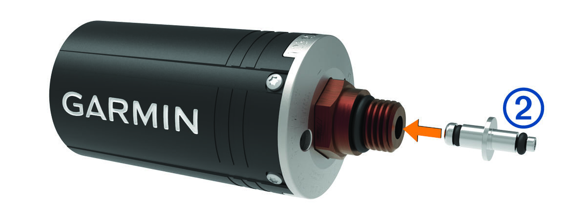

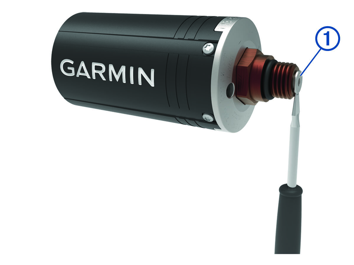

  1. 使用一字螺絲起子或平口老虎鉗小心移除發射器上的限流器 ①。
    注意
    移除限流器時請小心避免損壞裝置。
  2. 將高壓管軸芯 ② 較大的一端置入發射器。
  3. 確認調節器已減壓並與水肺氣瓶分離。
  4. 從調節器一級頭的高壓輸出口上移除端口蓋。
  5. 將高壓延伸軟管連接至調節器一級頭高壓輸出口端口蓋。
  6. 將發射器拴緊於高壓輸出口直到感受到阻力。
    警告

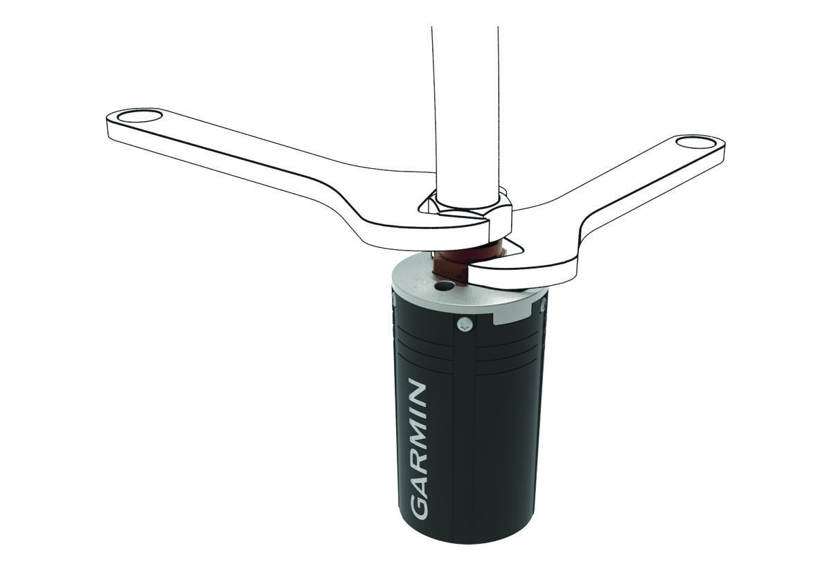

  7. 使用5/8 英吋(16 公厘)的開口扳手將發射器拴緊,將一個扳手置於發射器,另一個置於軟管結合處。
    注意
  8. 在使用裝置前,請先檢查確保發射器與高壓延伸軟管之間穩固地連接。
