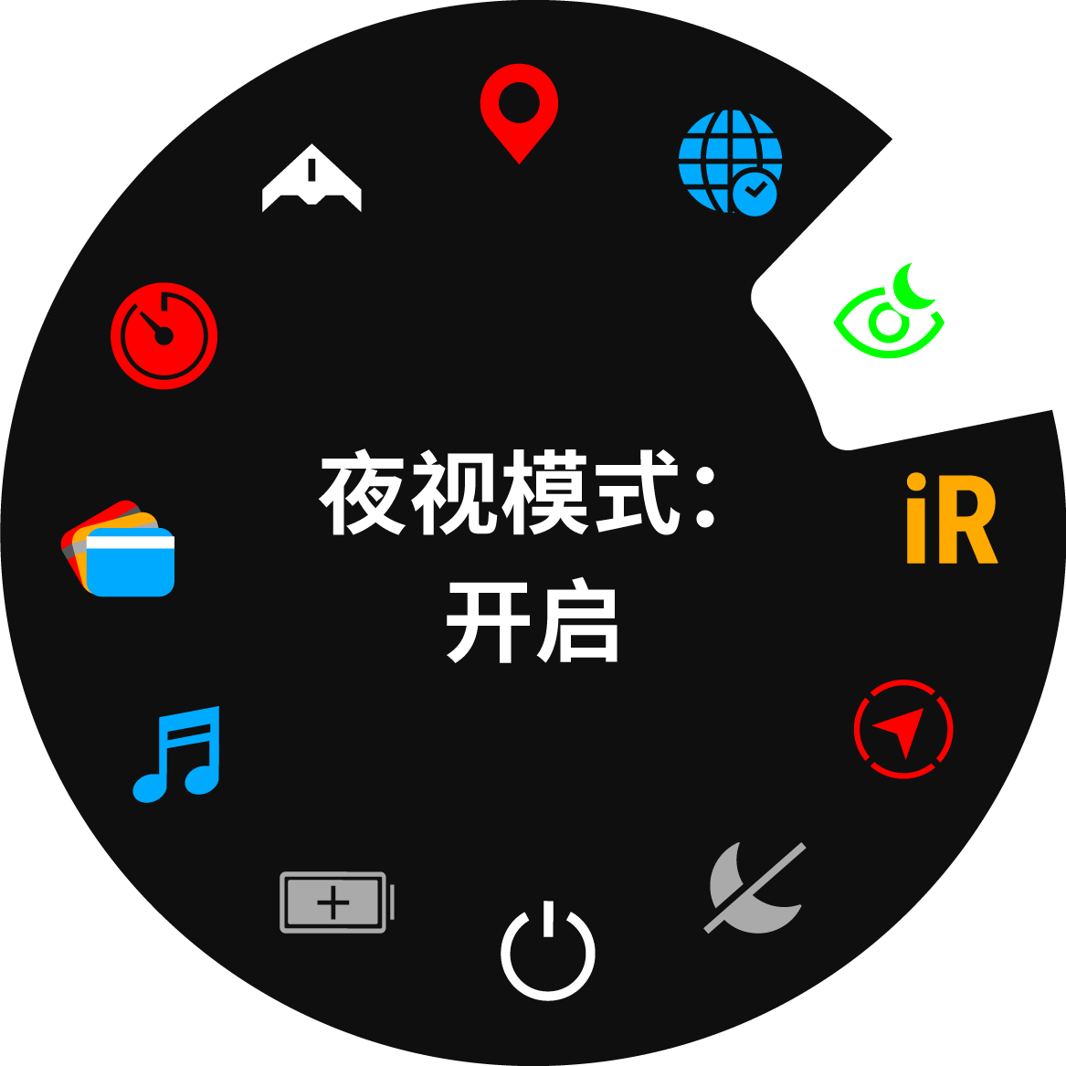

查看控制菜单
控制菜单内有快捷菜单选项,例如打开勿扰模式、锁定按键以及设备关机等。您可以开启隐蔽模式及夜视模式。您还可以开启Garmin Pay钱包。
注意:控制菜单中可以新增、重新排序或删除选项(自定义控制菜单,第47)。
  1. 在任何画面,长按 LIGHT 键。
  2. 按下 UP 键或 DOWN 键切换功能选项。
