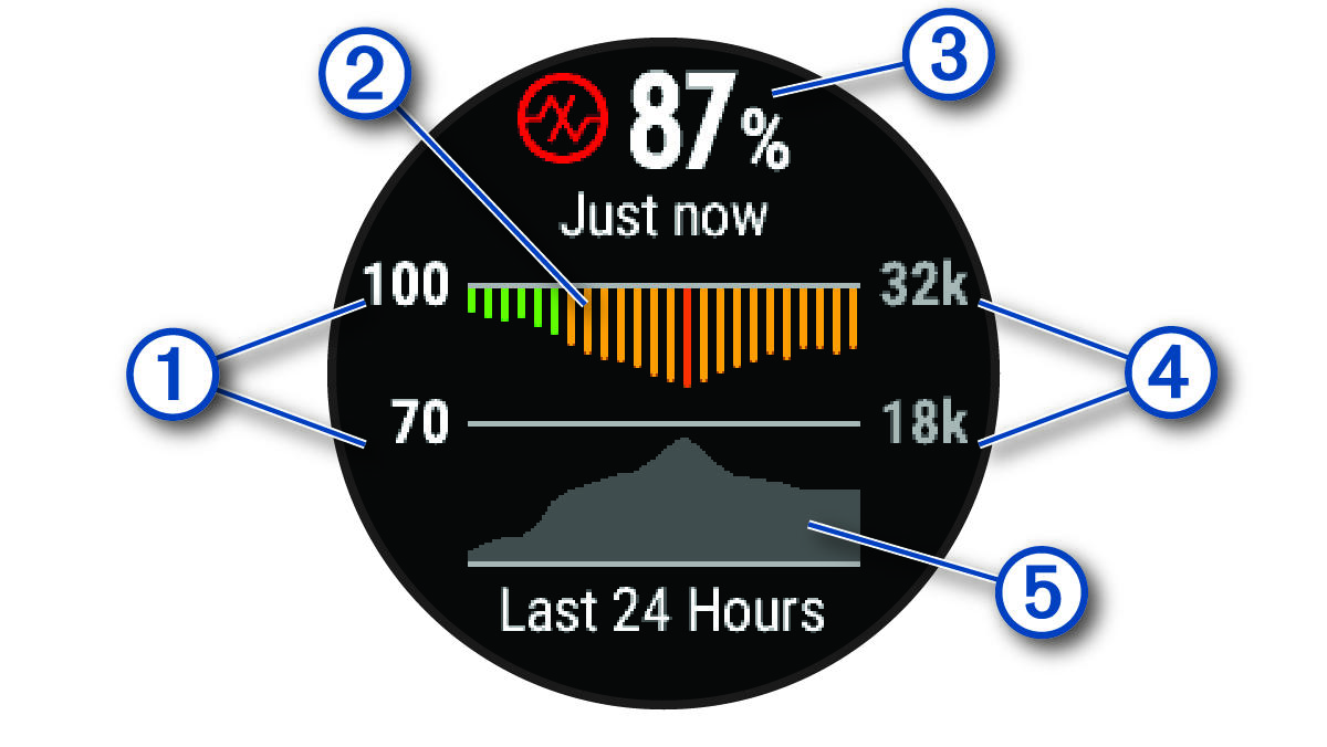

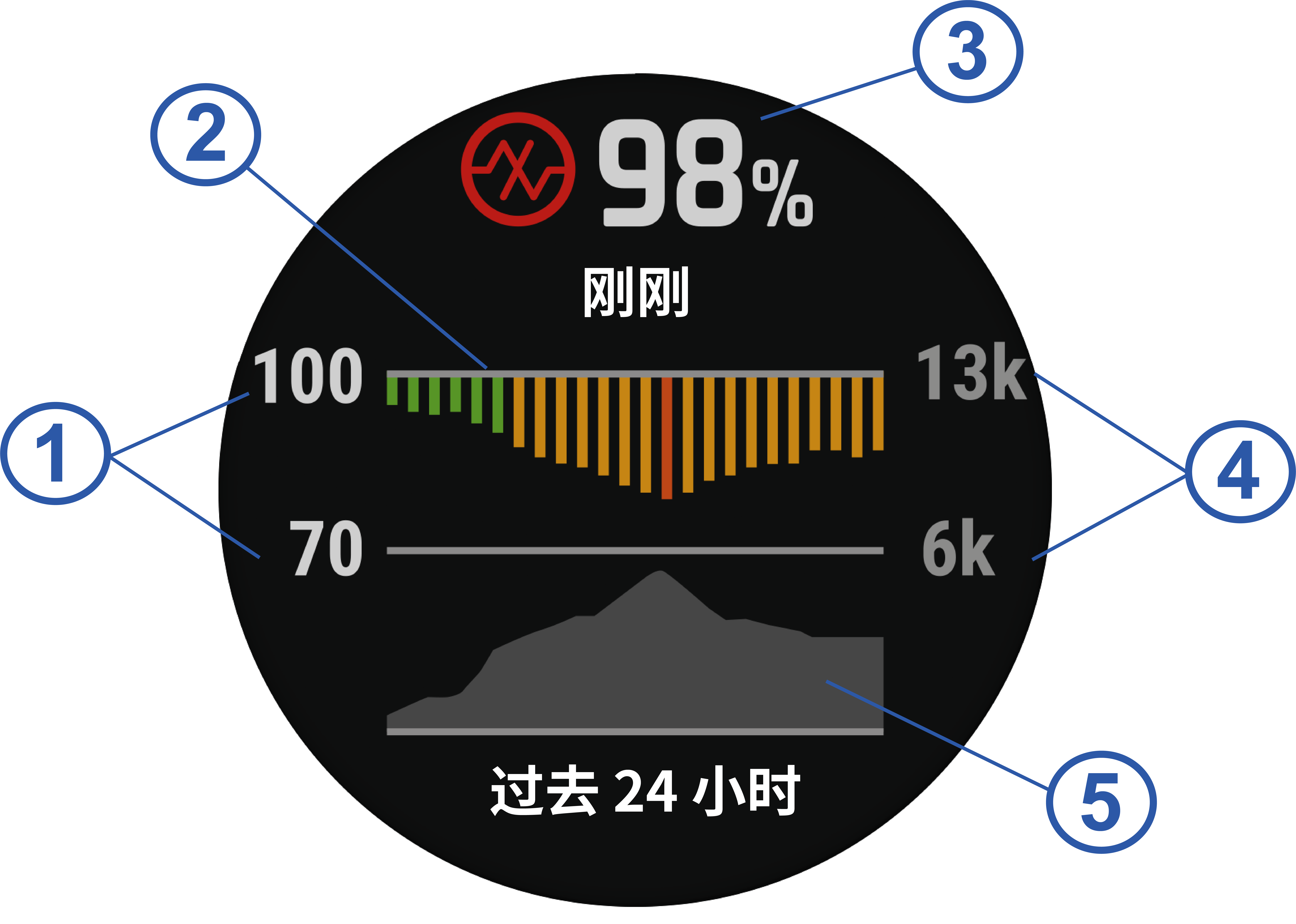

① |
血氧饱和度百分比。 |
② |
过去24小时的平均血氧饱和度曲线图。 |
③ |
您最近的血氧饱和度 |
④ |
海拔高度 |
⑤ |
过去24小时的高度曲线 |
