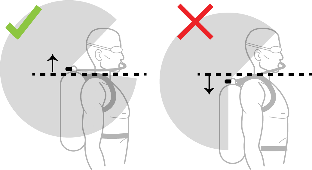

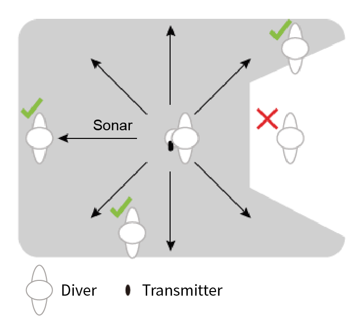

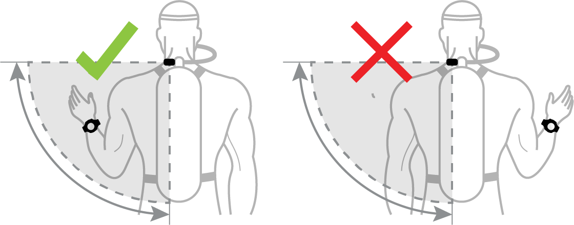

气瓶传感器可与兼容的潜水电脑表进行无线通信。在水面上,它通过ANT技术传输。在水下,它使用声纳信号传输。特别在水下时,你的身体、潜水服和潜水设备会阻挡信号。为了获取最佳接收效果,潜水小组中的所有气瓶传感器都应与潜水电脑表保持在清晰的视线范围内。为了防止身体或设备阻挡信号,您应该遵循以下提示。
  • 气瓶传感器应安装在离身体至少 7 cm(3 in.)的位置
  • 应该将气瓶传感器安装在佩戴潜水电脑表的手腕的同侧气瓶上。例如,如果潜水电脑表戴在左手,您应该将气瓶传感器安装在气瓶调节器的左侧。
  • 为了获取最佳的接收效果,应该将气瓶背在后背较高的位置。气瓶传感器在肩膀上方清晰可见。
  • 如果您的气瓶与底部的调节器倒置,您可以使用高压软管重新安装传感器,以便在肩膀上方清晰可见。
  • 如果气瓶传感器信号丢失,你可以移动手臂直到信号恢复。
  • 如果丢失了另一名潜水员的信号,可以改变身体位置直到信号恢复。如果您的身体位于潜水电脑表和另一名潜水员之间,可能会阻挡来自该潜水员气瓶传感器的信号。

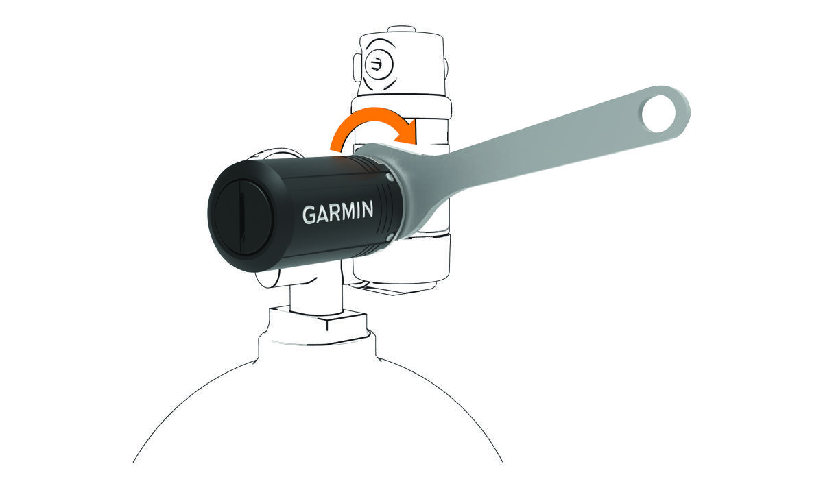

将气瓶传感器连接至调节器的一级高压端口。
  1. 确认调节器减压并与水肺钢瓶分离。
  2. 拆卸调节器一级高压端口的端口塞。
  3. 确认传感器安装了限流器。
  4. 将气瓶传感器拧紧至高压端口直到你感到阻力。
    警告
    确认所有安装的气瓶传感器没有对任何软管或其它造成使用干扰。
  5. 使用 5/8 in. 扳手拧紧传感器。

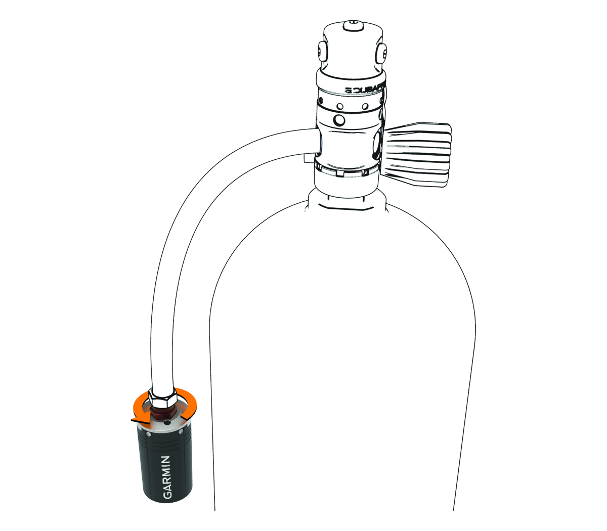

传感器可以从一级调节头的高压输出口连接到高压软管上。

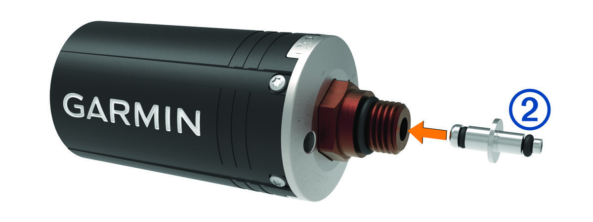

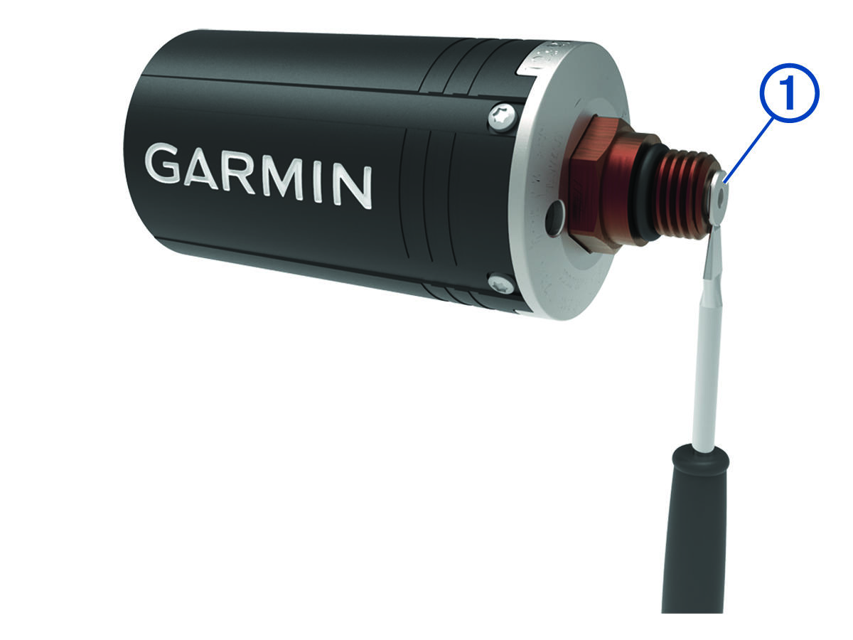

  1. 用螺丝刀或钳子小心地从变压器上拆下限流器
    注意
    请小心拆下限流器,以免损坏设备。
  2. 将高压管轴心较大一头 插入传感器。
  3. 确认调节器已减压并从气瓶上取下。
  4. 从一级头的高压口取下端口塞。
  5. 将高压软管连接至一级头的高压输出口。
  6. 将传感器拧至高压软管上,直到感觉到有阻力。
    警告
    确认已安装的传感器没有影响软管或其它气瓶组件使用。

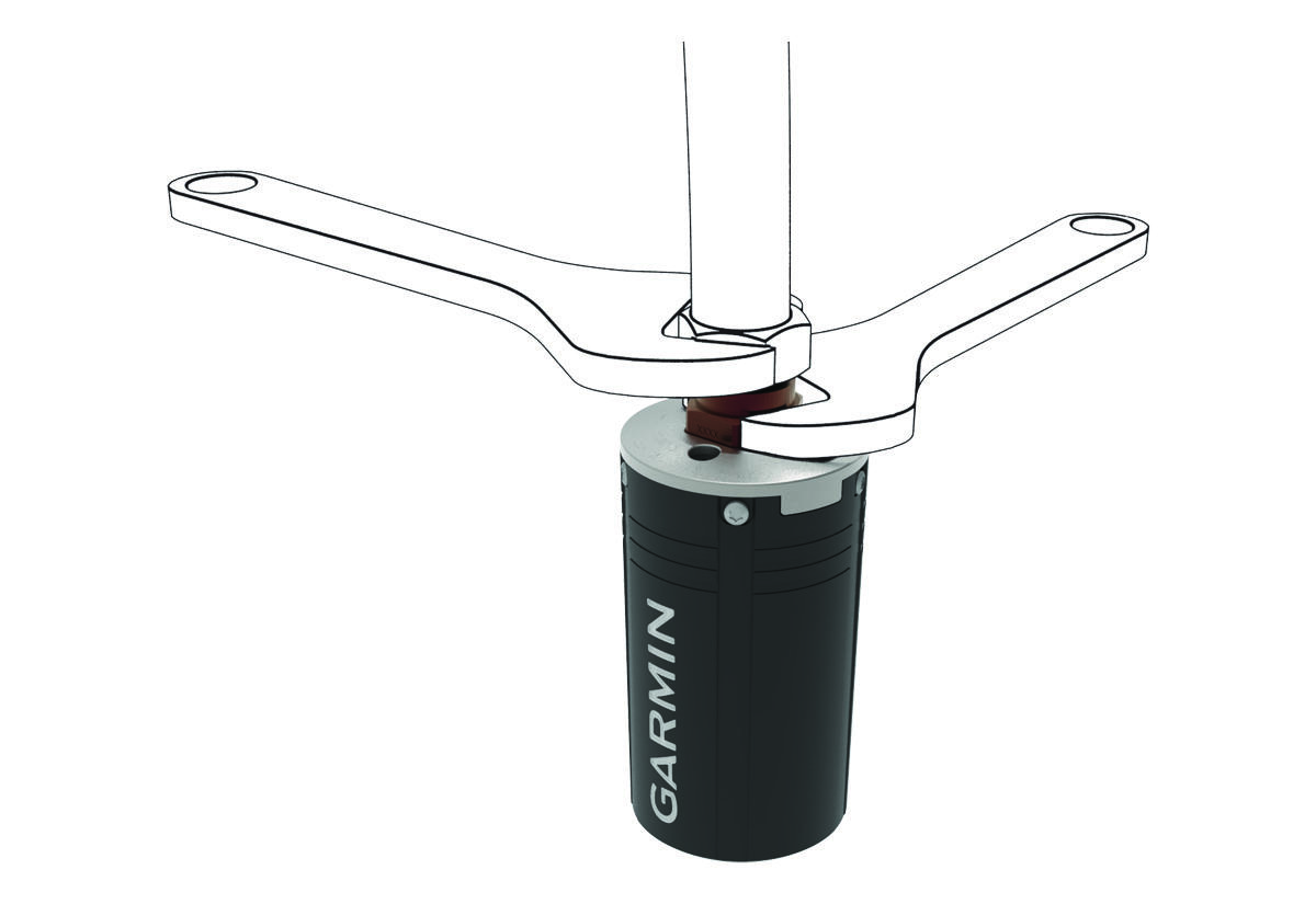

  7. 使用两个5/8 in.(16mm)扳手拧紧传感器,将一个扳手放在传感器上,另一个扳手放在软管接头上。

在将气瓶传感器安装至调节器之前,您需要先拆除高压管轴心并替换为限流器。
