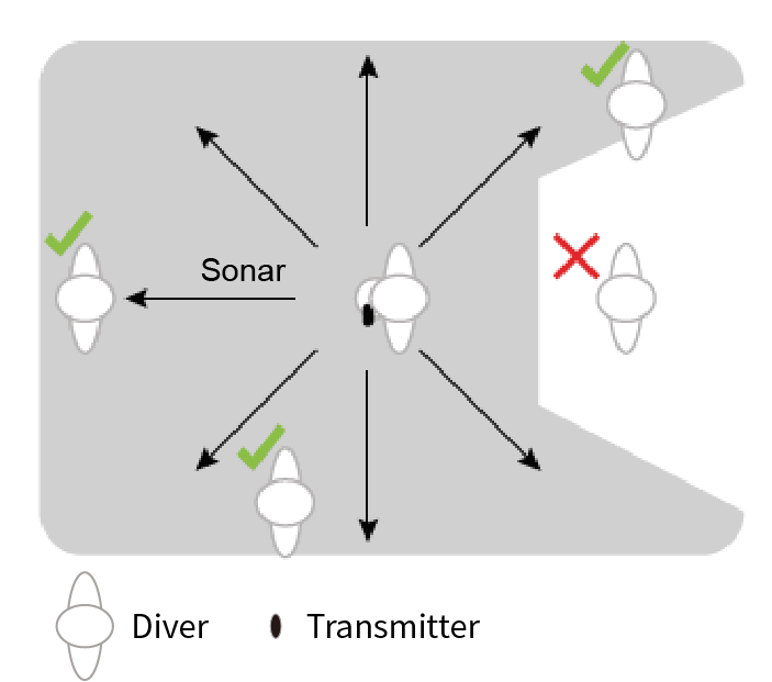

Máy phát giao tiếp không dây với máy tính lặn tương thích của bạn. Trên bề mặt nước, máy phát sử dụng công nghệ ANT®. Dưới nước, máy phát sử dụng tín hiệu định vị thủy âm. Cơ thể, bộ đồ khô và thiết bị lặn của bạn có thể gây cản trở tín hiệu, đặc biệt là khi ở dưới nước. Để nhận tín hiệu tốt nhất, tất cả các máy phát trong nhóm của bạn nên có tầm ngắm rõ ràng cho máy tính lặn. Để giúp chặn tín hiệu với cơ thể hoặc thiết bị của bạn, bạn nên làm theo các lời khuyên sau.

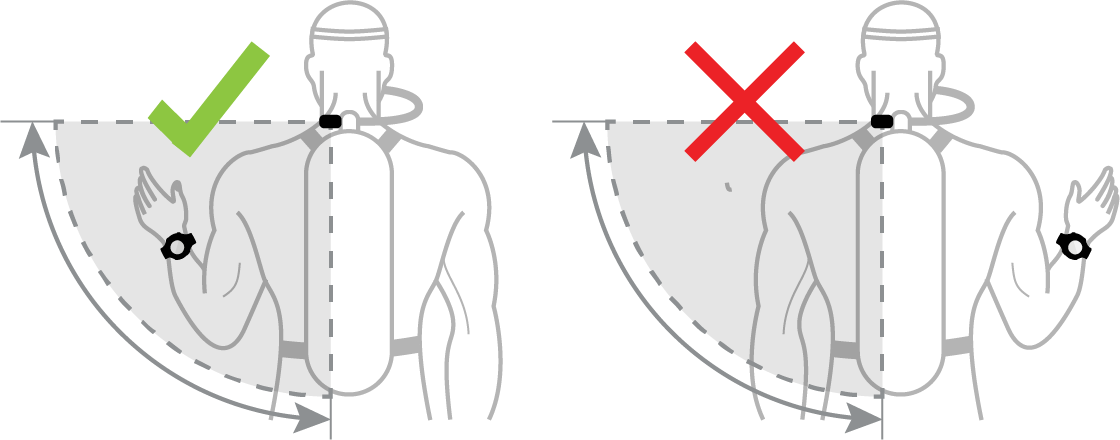

  • Bạn nên lắp đặt máy phát ở cùng phía của bình khí với cổ tay đeo máy tính lặn. Ví dụ, nếu bạn đeo máy tính lặn ở cổ tay trái, bạn nên lắp đặt máy phát ở phía bên trái của bộ điều chỉnh bình khí.

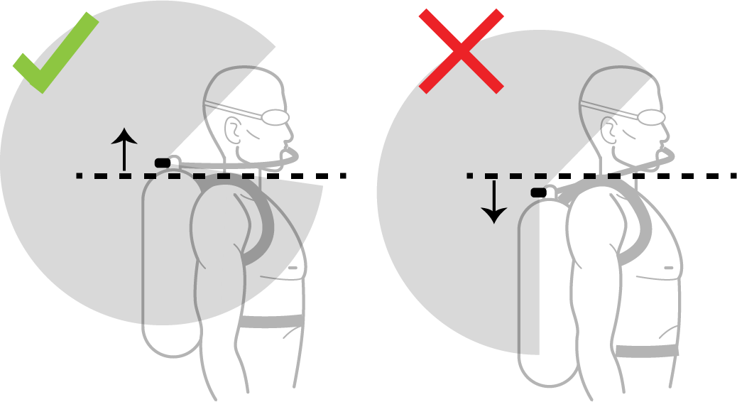

  • Để nhận tín hiệu tốt nhất, bạn nên đeo bình khí cao trên lưng. Điều này cho phép máy phát có một tầm ngắm rõ trên vai của bạn.
  • Nếu bạn đeo bình khí ngược với bộ điều chỉnh ở phía dưới, bạn có thể sử dụng một ống áp suất cao để di chuyển máy phát để có một tầm ngắm rõ trên vai của bạn.

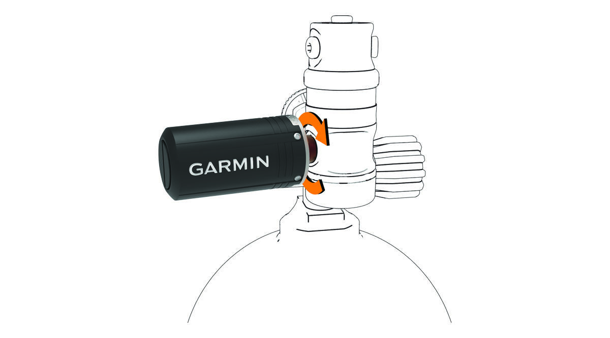

Để lắp đặt máy phát, bạn cần một mỏ lết kết thúc mở 5/8 in.
Máy phát kết nối với cổng đầu ra áp suất cao của bộ điều chỉnh giai đoạn đầu.
  1. Xác nhận bộ điều chỉnh được hạ áp và tách ra khỏi bình lặn khí nén.
  2. Tháo phích cắm cổng khỏi cổng đầu ra áp suất cao của bộ điều chỉnh giai đoạn đầu.
  3. Xác nhận bộ hạn chế dòng chảy được lắp vào máy phát.

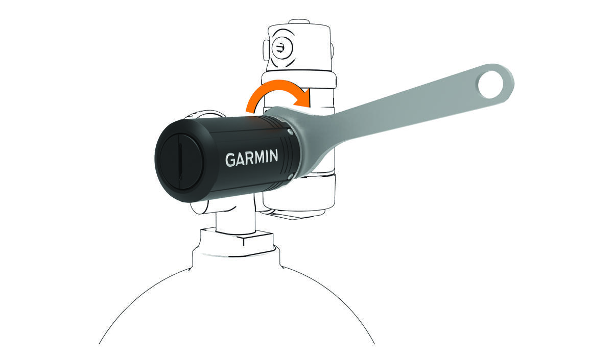

  4. Vặn máy phát vào cổng đầu ra áp suất cao cho đến khi bạn thấy điện trở.
CẢNH BÁO
Xác nhận máy phát đã lắp đặt không can thiệp vật lý vào bất kỳ ống hoặc tổ hợp lắp ráp bình khí nào khác.
  1. Sử dụng mỏ lết 5/8 in (16 mm) để siết chặt máy phát.
LƯU Ý
Để ngăn hư hỏng cho máy phát và có thể mất chức năng, không siết quá chặt. Không sử dụng vỏ máy phát để siết chặt hoặc nới lỏng máy phát. Không kẹp bộ điều chỉnh hoặc máy phát để di chuyển, mang đi hoặc điều chỉnh bình khí.

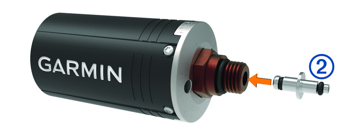

Để lắp đặt máy phát, bạn cần hai mỏ lết có kết thúc mở 5/8 in. (16 mm) và một tu vít phẳng nhỏ hoặc một kìm mũi phẳng nhỏ.
Máy phát có thể kết nối với ống mở rộng áp suất cao từ cổng đầu ra áp suất cao của bộ điều chỉnh giai đoạn đầu.

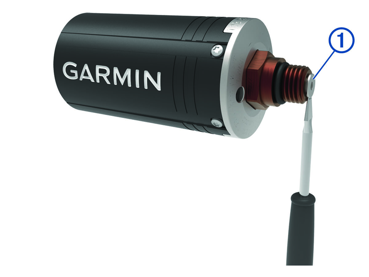

  1. Sử dụng tu vít hoặc kìm để tháo cẩn thận bộ điều tiết dòng chảy khỏi máy phát.
LƯU Ý
Hãy cẩn thận khi tháo bộ điều tiết dòng chảy để tránh làm hỏng thiết bị.

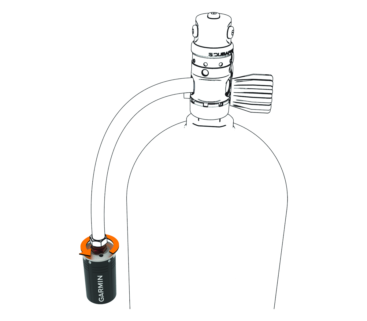

  1. Lắp đầu lớn của ống dẫn không khí vào máy phát.
  3. Kết nối ống mở rộng áp suất cao với cổng đầu ra áp suất cao của bộ điều chỉnh giai đoạn đầu.
  4. Vặn máy phát vào ống mở rộng áp suất cao cho đến khi bạn thấy điện trở.

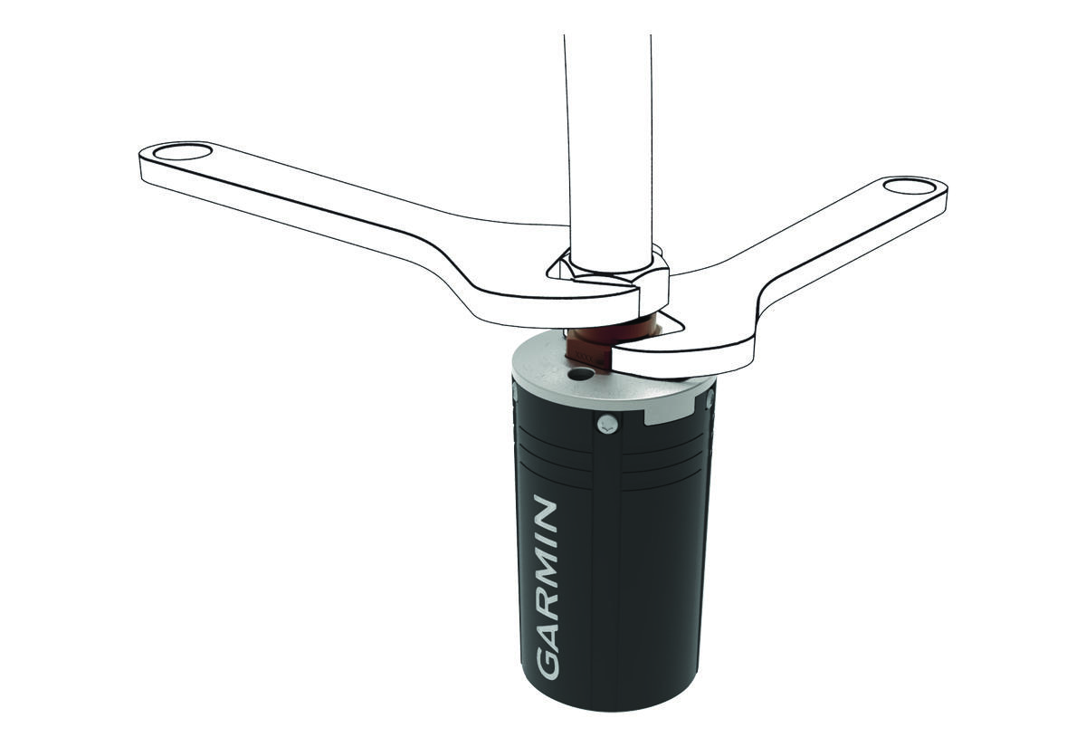

  1. Sử dụng hai mỏ lết 5/8 in. (16 mm) để siết chặt máy phát, đặt một mỏ lết trên máy phát và một mỏ lết trên ống nối.
