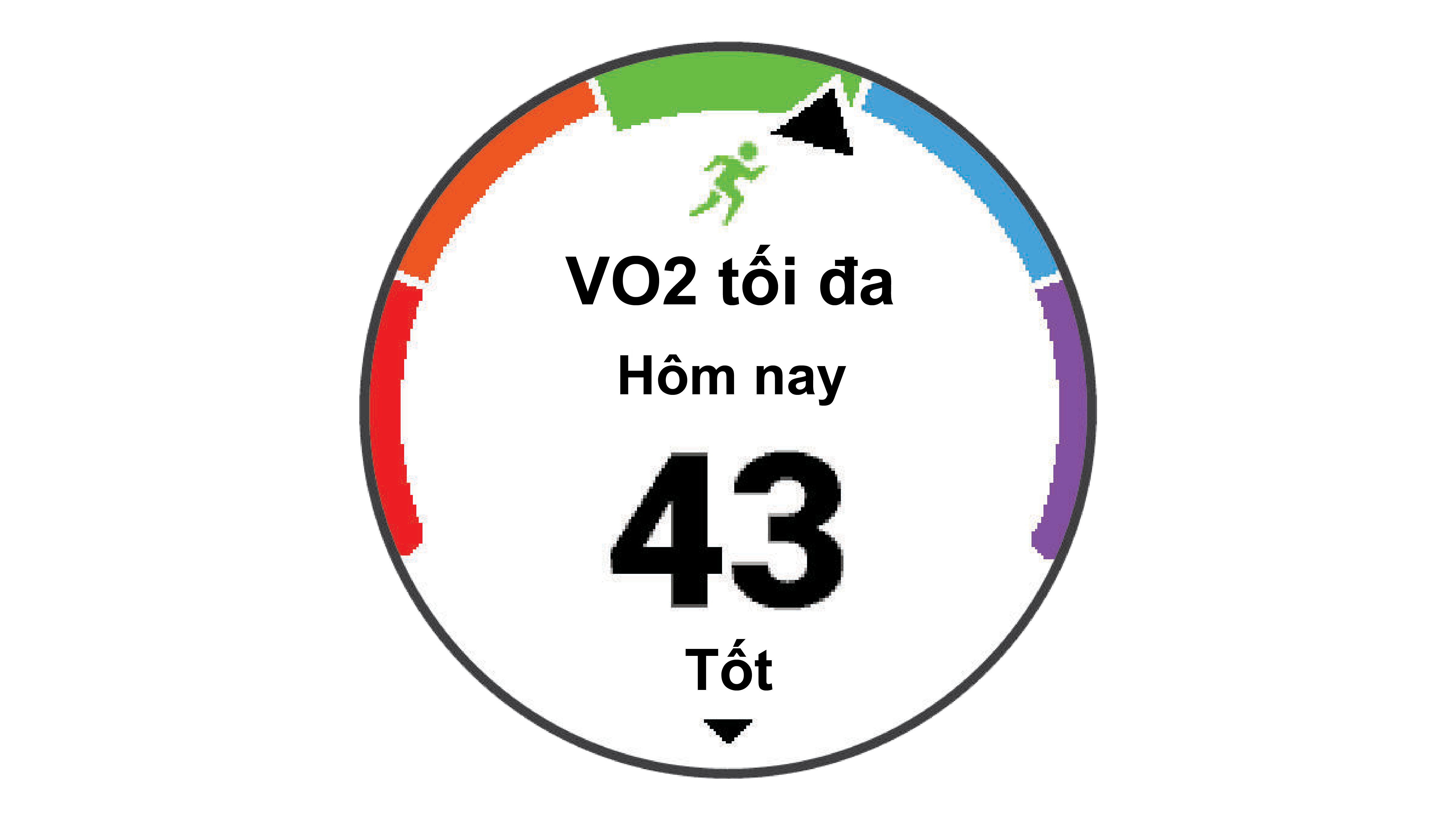

VO2 tối đa là lượng oxy tối đa (theo millilit) mà bạn có thể hấp thụ trong mỗi phút cho mỗi kilogam trọng lượng cơ thể ở hiệu suất tối đa của bạn. Trong thuật ngữ đơn, VO2 tối đa là chỉ số hiệu suất thể thao và sẽ tăng lên khi mức thể chất của bạn cải thiện. Thiết bị Descent yêu cầu thiết bị theo dõi nhịp tim ở cổ tay hoặc thiết bị theo dõi nhịp tim ở ngực tương thích để hiển thị ước tính VO2 tối đa. Thiết bị phân chia ước tính VO2 tối đa dành cho chạy bộ và đạp xe. Bạn có thể kết nối thiết bị với dụng cụ đo công suất tương thích để hiển thị ước tính VO2 tối đa khi đạp xe.
Trên thiết bị, ước tính VO2 tối đa xuất hiện dưới dạng con số và mô tả. Trên tài khoản Garmin Connect, có thể xem chi tiết bổ sung về ước tính VO2 tối đa, bao gồm tuổi thể chất. Tuổi thể chất cho biết thể chất của bạn như thế nào so với một người cùng giới tính và khác tuổi. Khi luyện tập, tuổi thể chất có thể giảm theo thời gian.
Tím
Tuyệt vời
Xanh dương
Giỏi
Xanh lá
Tốt
Cam
Khá
Đỏ
Kém
