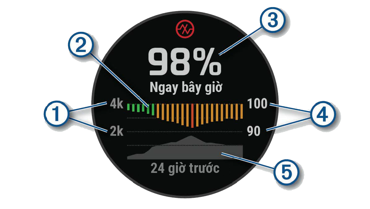

Bạn có thể bắt đầu đọc chỉ số đo nồng độ oxy theo phương pháp thủ công bằng cách xem công cụ đo nồng độ oxy trong máu (). Bạn cũng có thể bật chế độ thích nghi khí hậu cả ngày (). Khi bạn vẫn đứng yên, thiết bị của bạn sẽ phân tích độ bão hòa oxy và chiều cao của bạn. Hồ sơ độ cao giúp chỉ ra các chỉ số oxy bão hòa trong máu của bạn đang thay đổi như thế nào, liên quan đến độ cao.
Trên thiết bị, các chỉ số đo nồng độ oxy của bạn xuất hiện dưới dạng tỷ lệ phần trăm bão hòa oxy và màu sắc trên biểu đồ. Trên tài khoản Garmin Connect của bạn, bạn có thể xem các thông tin chi tiết bổ sung về các chỉ số đo nồng độ oxi của bạn, bao gồm các xu hướng trong nhiều ngày.

Thang đo độ cao. |
Biểu đồ các chỉ số độ bão hòa oxy trung bình của bạn trong 24 giờ qua. |
Chỉ số bão hòa oxy gần đây nhất của bạn. |
Tỷ lệ phần trăm độ bão hòa oxy trong máu. |
Biểu đồ các chỉ số độ cao của bạn trong 24 giờ qua. |
