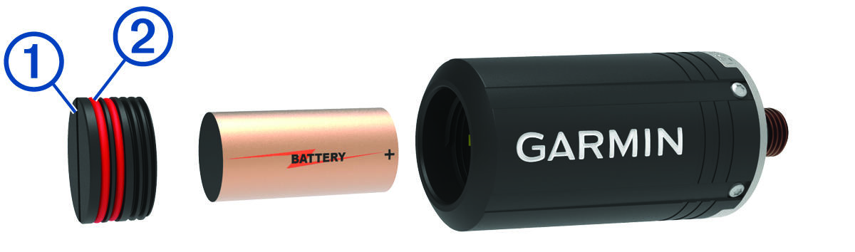

  1. 슬롯 ① 에 동전이나 일자 드라이버를 끼우고 반시계방향으로 돌려서 배터리 캡을 풉니다.
  1. 배터리 커버와 배터리를 제거합니다.
  2. 양극이 트랜스미터 쪽을 향하도록 하고 음극이 배터리함 뚜껑 쪽을 향하도록 하여 트랜스미터에 새 배터리를 삽입합니다.
  3. 두 개스킷 ①을 검사하여 개스킷이 깨끗하고 손상이 없으며 홈에 제대로 안착되어 있는지 확인합니다.  
만일 개스킷이 마모되거나 손상되었다면, 뚜껑, 미리 설치된 개스킷, 실리콘 그리스가 포함된 교체용 배터리 캡 키트를 구매할 수 있습니다. 액세서리를 구매하려면 Garmin.co.kr의 Descent T1 제품 페이지를 방문하십시오.
  1. 두 개스킷에 방수 실리콘 그리스를 얇게 도포합니다.
  2. 트랜스미터에 배터리 뚜껑을 다시 끼우고 단단히 잠급니다.
