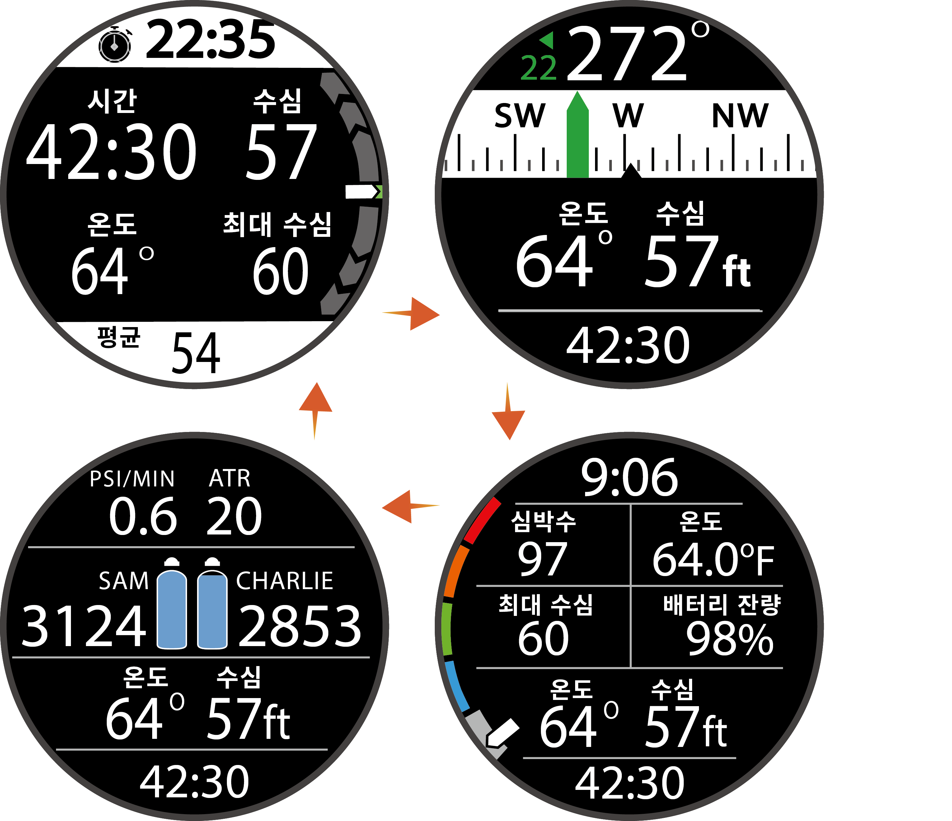

게이지 데이터 화면
다이브 스톱워치: 보텀 타임 스톱워치; 현재, 최대 및 평균 수심; 상승 또는 하강 속도를 표시합니다 (10 페이지, 다이브 스톱워치 사용하기).
다이브 나침반: 나침반을 보거나 방향을 설정하여 수중 내비게이션에 도움을 받을 수 있습니다 (10 페이지, 다이빙 나침반을 사용하여 위치 탐색하기)
주 데이터 화면: 시간, 배터리 잔량과 심박수를 비롯한 주요 다이브 데이터와 상승 또는 하강 속도를 표시합니다. 사용자는 게이지와 처음 다섯 개의 데이터 필드를 편집할 수 있습니다 (50 페이지, 데이터 화면 사용자 설정하기).
트랜스미터 데이터 화면: 페어링된 Descent T1 트랜스미터에 대한 정보를 표시합니다 (10 페이지, 트랜스미터 데이터 화면 보기).
