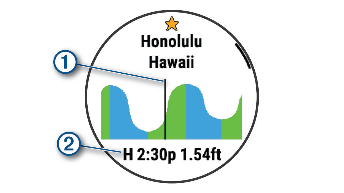

현재 날짜에 대한 24 시간 조수 차트가 현재 조수 높이①와 다음 조수 정보②와 함께 표시됩니다.
