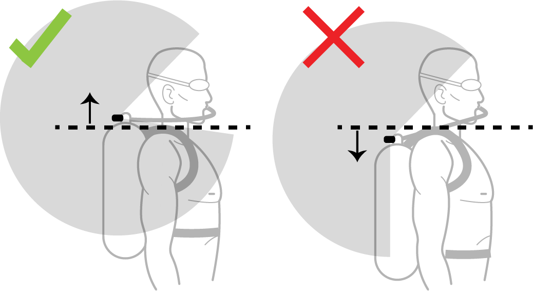

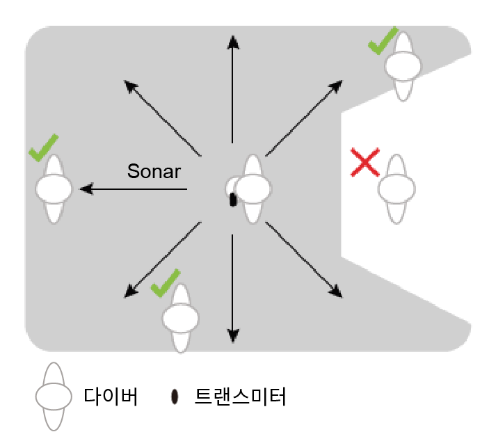

트랜스미터는 호환 다이브 컴퓨터와 무선으로 통신합니다. 수면 위에서 트랜스미터는 ANT 기술을 사용합니다. 수중에서 트랜스미터는 소나 신호를 사용합니다. 사용자의 몸, 드라이슈트, 다이브 장비는 신호 전달을 방해할 수 있으며, 특히 수중에서 그렇습니다. 최상의 신호 수신을 위하여 귀하의 그룹의 모든 트랜스미터와 다이브 컴퓨터 사이에는 방해물이 없어야 합니다. 자신의 몸 또는 장비가 신호를 차단하는 것을 방지하기 위해서는 다음과 같은 팁에 따라야 합니다.
  • 내 몸으로부터 7 cm (3 in.) 이상 떨어진 위치에 트랜스미터를 설치해야 합니다.

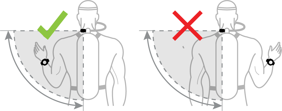

  • 다이브 컴퓨터를 착용한 손목과 같은 쪽의 탱크에 트랜스미터를 설치해야 합니다. 예를 들어, 좌측 손목에 다이브 컴퓨터를 착용한 경우, 탱크 레귤레이터의 좌측에 트랜스미터를 설치해야 합니다.
  • 최상의 신호 수신을 위해서는 탱크가 등의 높은 곳에 위치하도록 착용해야 합니다. 이렇게 하면 트랜스미터가 방해받지 않고 어깨 위로 신호를 송신할 수 있습니다.
  • 레귤레이터가 아래에 오도록 탱크를 뒤집어 착용하는 경우, 방해받지 않고 어깨 위로 신호를 송신할 수 있도록 고압 호스를 사용하여 트랜스미터의 위치를 재조정할 수 있습니다.
  • 트랜스미터가 전송하는 신호가 수신되지 않는 경우, 신호가 다시 수신될 때까지 팔을 움직여 보십시오.
  • 다른 다이버가 전송하는 신호가 수신되지 않는 경우, 신호가 다시 수신될 때까지 몸의 위치와 자세를 바꾸어 보십시오. 자신의 몸이 다이브 컴퓨터와 다른 다이버 사이에 놓이면, 다른 다이버의 트랜스미터가 전송하는 신호를 몸이 차단할 수도 있습니다.

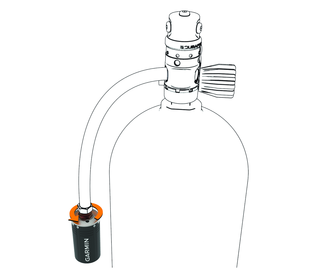

고압 연장 호스에 트랜스미터 설치하기
경고
트랜스미터를 레귤레이터에 직접 장착하여 사용하는 경우, 항상 미리 설치한 유량 제한기(flow restrictor)를 사용하십시오. 트랜스미터를 고압 연장 호스에 연결할 때는 항상 동봉된 에어 스풀(air spool)을 사용하십시오 (5 페이지, 탱크 레귤레이터에 트랜스미터 설치하기). 유량 제한기나 에어 스풀 없이 트랜스미터를 사용하면 공기 가압 실패로 인한 심각한 부상 또는 사망에 이를 수도 있습니다.
EN 250:2014 표준에 따라 인증된 고압 연장 호스에 트랜스미터를 설치하려면 우선 트랜스미터의 위치에 대한 팁을 잘 읽고 다이버 컴퓨터에 대한 최고의 신호 전송 경로를 제공하는 위치를 선택해야 합니다.
트랜스미터를 설치하려면 5/8 인치 오픈 엔드 렌치와 작은 일자 드라이버 또는 플랫-노즈 플라이어가 필요합니다.
트랜스미터는 1 단계 레귤레이터의 고압 출력 포트로부터 고압 연장 호스에 연결할 수 있습니다.

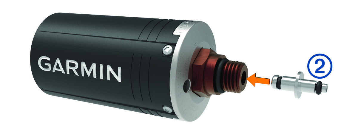

  1. 드라이버나 플라이어를 사용하여 트랜스미터로부터 유량 제어기(flow restrictor) ①을 조심스럽게 제거합니다.
주의
유량 제어기를 제거할 때는 장치를 손상시키지 않도록 주의하십시오.
  1. 에어 스풀 ②의 큰 쪽 끝부분을 트랜스미터에 삽입합니다.
  1. 레귤레이터가 감압되었으며 스쿠버로부터 분리되었는지 확인합니다.
  2. 1 단계 레귤레이터의 고압 출력 포트로부터 포트 플러그를 제거합니다.
  3. 고압 연장 호스를 1 단계 레귤레이터의 고압 출력 포트에 연결합니다.
  4. 저항이 느껴질 때까지 트랜스미터를 돌려서 고압 연장 호스에 끼웁니다.

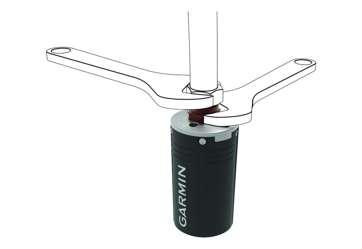

  1. 두 개의 5/8 인치 (16 mm) 렌치를 사용하여, 트랜스미터에 하나의 렌치를 끼우고 호스 피팅에 다른 하나의 렌치를 끼워서 트랜스미터를 조입니다.
주의
트랜스미터를 손상시키지 않고 기능 손상이 발생하는 것을 방지하려면 너무 과도하게 조이지 마십시오. 트랜스미터를 조이거나 풀기 위하여 트랜스미터 하우징을 사용하지 마십시오.레귤레이터 또는 트랜스미터를 쥐고 탱크를 움직이거나 운반하거나 조정하지 마십시오.
  1. 장치를 사용하기 전에 트랜스미터와 호스 피팅 사이의 연결이 안전한지 확인하십시오.
