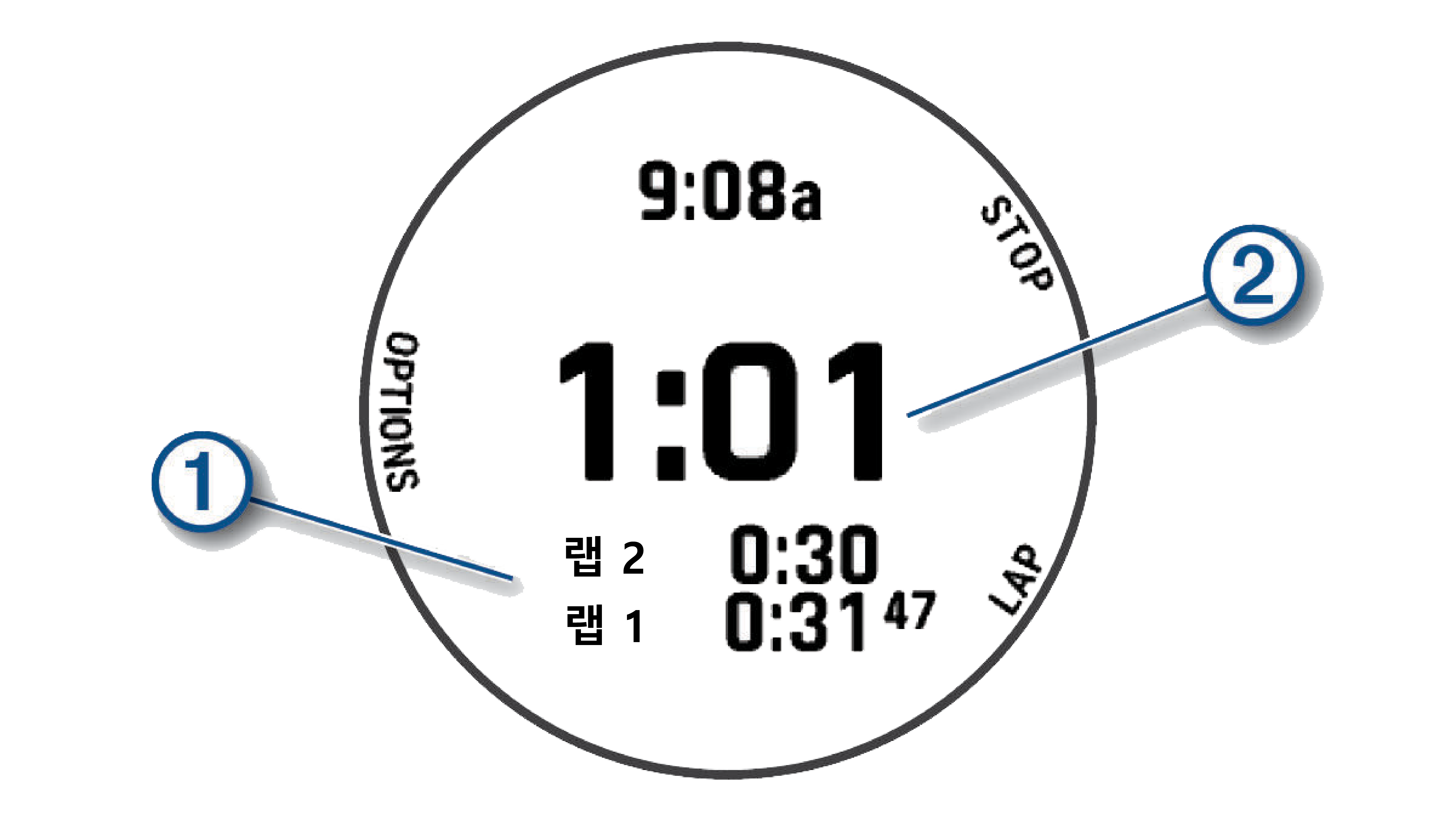

  3. START를 눌러 타이머를 시작합니다.
  4. 랩 타이머①를 다시 시작하려면 LAP을 누릅니다.
전체 스톱워치 시간②이 다시 흐르기 시작합니다.
