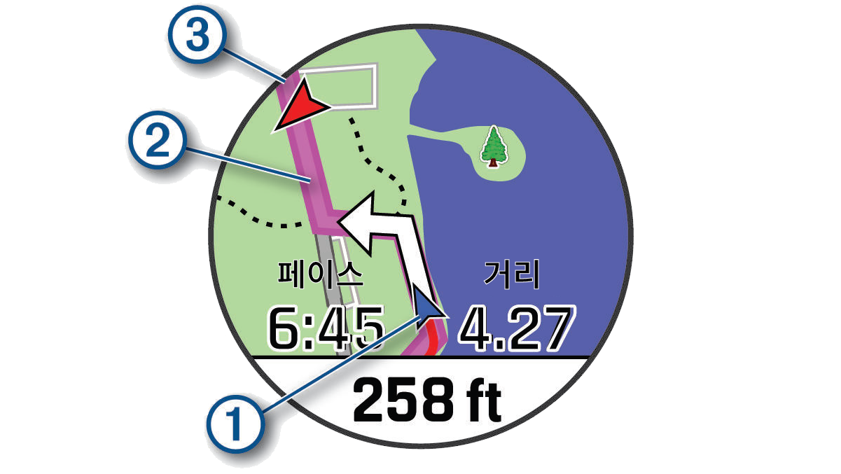

현재의 위치 ①, 진행할 트랙 ②, 목적지 ③가 지도 상에 나타납니다.
