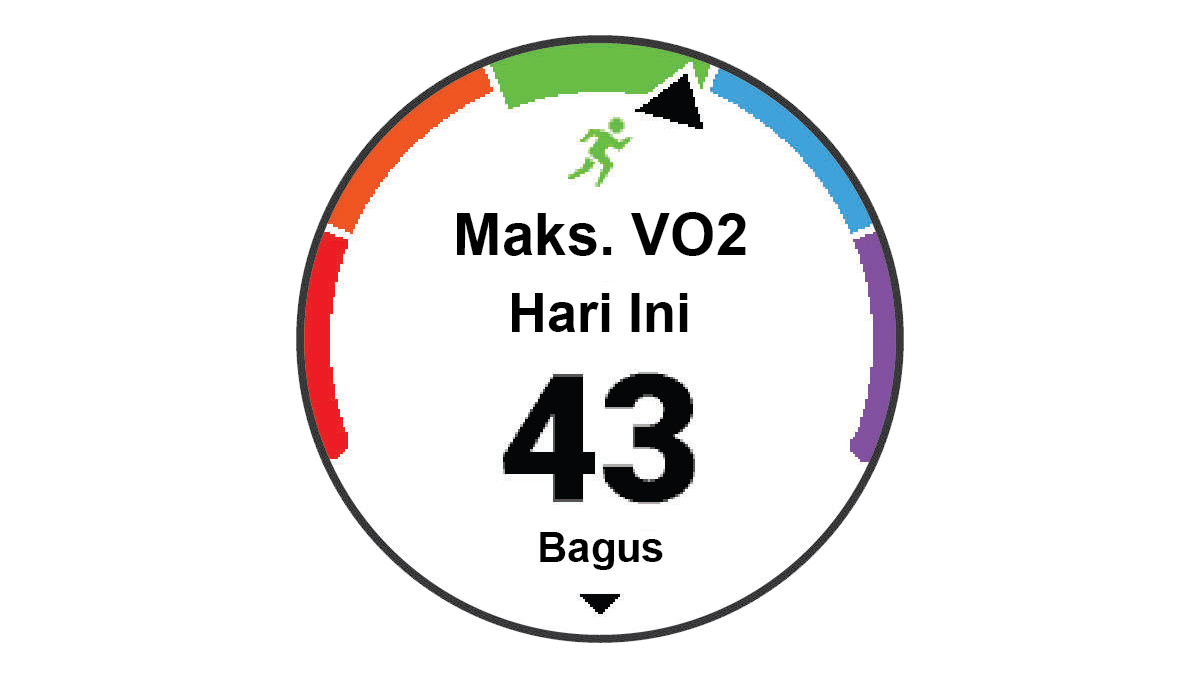

VO2 maks. adalah volume maksimum oksigen (dalam mililiter) yang dapat Anda konsumsi per menit per kilogram berat badan pada performa maksimum Anda. Secara sederhana, VO2 maks. merupakan indikasi performa atletik dan harus meningkat ketika tingkat kebugaran Anda meningkat. Perangkat Descent MK2i membutuhkan denyut jantung berbasis pergelangan tangan atau monitor denyut jantung dada yang kompatibel untuk menampilkan perkiraan VO2 maks Anda. Perangkat ini memiliki perkiraan VO2 max terpisah untuk lari dan bersepeda. Anda harus berlari di luar dengan GPS atau bersepeda dengan pengukur daya yang kompatibel pada tingkat intensitas sedang selama beberapa menit untuk mendapatkan perkiraan VO2 maks yang akurat.
Pada perangkat, perkiraan VO2 maks. Anda muncul sebagai angka, deskripsi, dan posisi pada indeks warna. Pada akun Garmin Connect Anda, Anda dapat melihat detail tambahan tentang perkiraan VO2 maks. Anda, termasuk usia kebugaran Anda. Usia kebugaran Anda memberi gambaran tentang bagaimana kebugaran Anda dibandingkan dengan seseorang dengan jenis kelamin yang sama dan usia yang berbeda. Saat berolahraga, usia kebugaran Anda dapat menurun seiring waktu.
Ungu
Unggul
Biru
Sangat Bagus
Hijau
Bagus
Oranye
Cukup
Merah
Buruk
