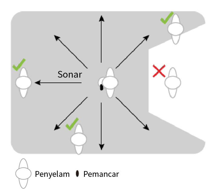

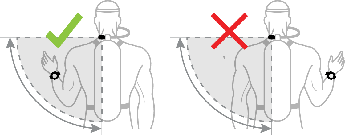

Pemancar berkomunikasi secara nirkabel dengan dive computer Anda yang kompatibel. Di atas permukaan, perangkat menggunakan teknologi ANT. Di bawah permukaan, perangkat menggunakan sinyal sonar. Tubuh, pakaian kering, dan peralatan selam Anda dapat menghalangi sinyal, terutama di bawah permukaan. Untuk penerimaan sinyal terbaik, semua pemancar di grup Anda harus memiliki garis pandang yang jelas ke dive computer. Untuk mencegah sinyal terhalang tubuh atau peralatan Anda, ikuti tips-tips berikut ini:
  • Anda harus menginstal pemancar setidaknya 7 cm dari tubuh Anda.
  • Anda harus menginstal pemancar di sisi yang sama dengan tangki dengan pergelangan tangan yang mengenakan dive computer Anda. Misalnya, jika Anda mengenakan dive computer pada pergelangan tangan kiri, Anda harus menginstal pemancar di sisi kiri regulator tangki.

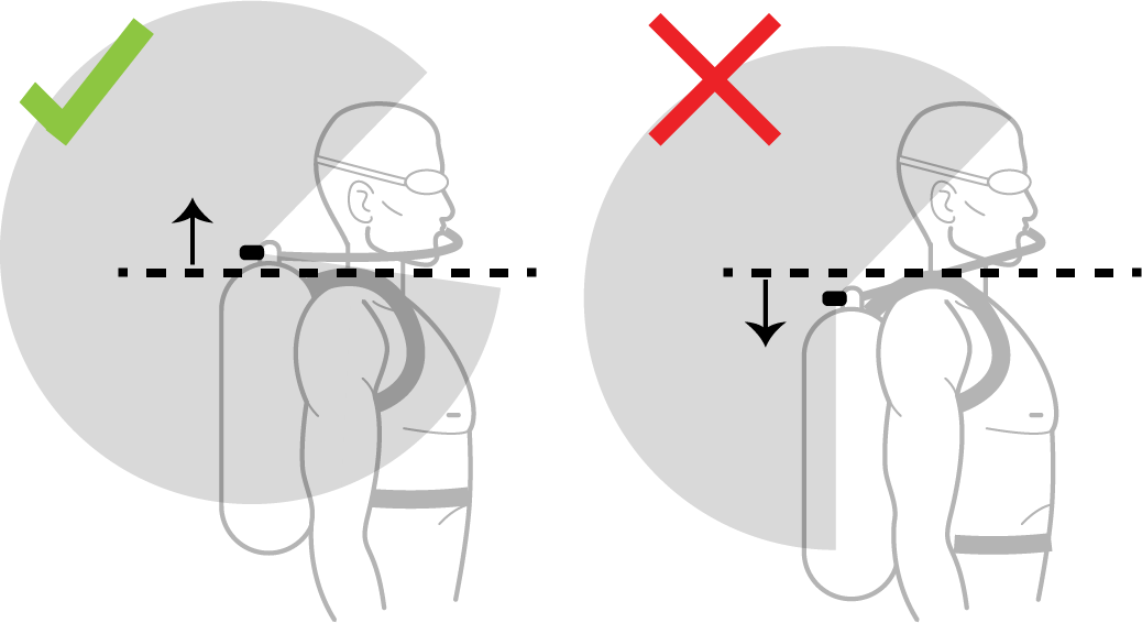

  • Untuk penerimaan sinyal terbaik, Anda harus memakai tangki dengan posisi tinggi di belakang. Ini memungkinkan pemancar memiliki garis pandang di atas bahu Anda
  • Jika Anda mengenakan tangki terbalik dengan regulator di bawah, Anda dapat menggunakan selang bertekanan tinggi untuk mengubah posisi pemancar agar mendapat garis pandang yang jelas dari balik bahu Anda.
  • Jika Anda kehilangan sinyal dari pemancar, Anda harus menggerakkan tangan Anda hingga sinyal ditangkap kembali.
  • Jika Anda kehilangan sinyal dari penyelam lain, Anda harus mengubah posisi tubuh Anda hingga sinyal kembali. Jika tubuh Anda berada di antara dive computer dan penyelam lain, sinyal dapat terhalangi dari pemancar penyelam tersebut.

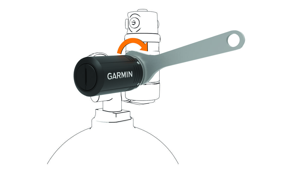

Untuk menginstal pemancar, Anda membutuhkan kunci pas terbuka berukuran 5/8 inci (16 mm).
Pemancar terhubung ke port output tekanan tinggi pada regulator tahap pertama.
  1. Pastikan regulator diturunkan tekanannya dan dilepas dari silinder scuba.
  2. Lepaskan sumbat port dari port output tekanan tinggi pada regulator tahap pertama.
  3. Pastikan pembatas aliran telah terinstal dalam pemancar.
  4. Pasang pemancar pada port output tekanan tinggi hingga Anda merasakan adanya perlawanan.
PERINGATAN
Verifikasikan pemancar yang terinstal secara fisik tidak menghalangi selang mana pun atau rakitan tangki lainnya.
  1. Gunakan kunci pas ukuran 5/8 inci (16 mm) untuk mengencangkan pemancar.
PEMBERITAHUAN
Untuk mencegah kerusakan pada pemancar dan kemungkinan hilangnya fungsi, jangan mengencangkan berlebihan. Jangan gunakan kerangka pemancar untuk mengencangkan atau melonggarkan pemancar.Jangan memegang regulator atau pemancar untuk memindahkan, membawa atau menyesuaikan posisi tangki.

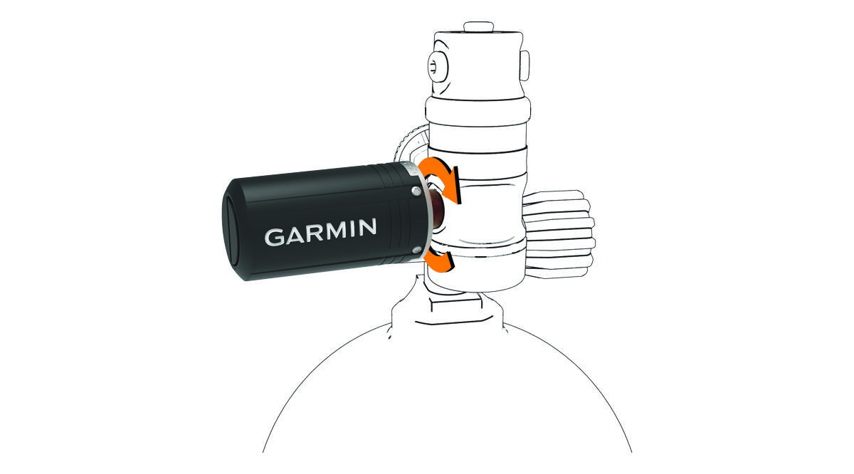

Sebelum Anda menginstal pemancar pada sambungan selang tekanan tinggi yang bersertifikasi standar EN 250:2014, bacalah tips posisi pemancar dan pilih posisi yang memberikan garis pandangan terbaik ke dive computer.
Untuk menginstal pemancar, Anda membutuhkan dua kunci pas terbuka berukuran 5/8 inci (16 mm) dan obeng pipih kecil atau tang pipih.
Pemancar dapat terhubung ke sambungan selang tekanan tinggi dari port output tekanan tinggi pada regulator tahap pertama.

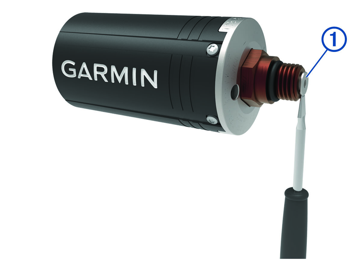

  1. Gunakan obeng atau tang untuk melepaskan pembatas aliran dari pemancar dengan hati-hati.
PEMBERITAHUAN
Berhati-hatilah saat melepaskan pembatas aliran untuk menghindari kerusakan pada perangkat.

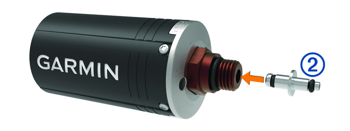

  1. Masukkan ujung yang lebar dari kumparan udara ke dalam pemancar.

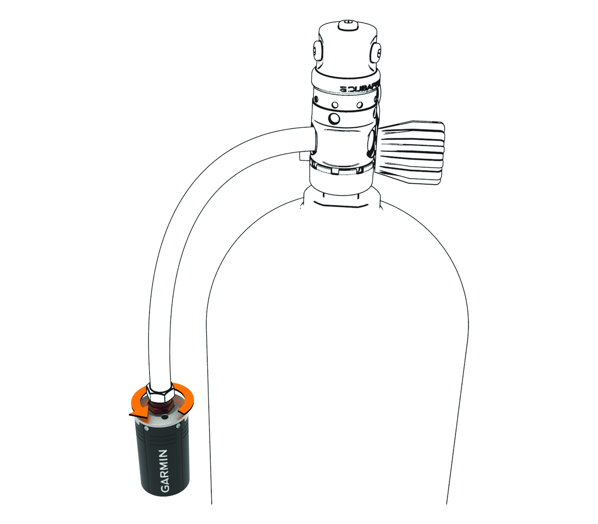

  3. Sambungkan sambungan selang tekanan tinggi ke port output tekanan tinggi pada regulator tahap pertama.
PERINGATAN

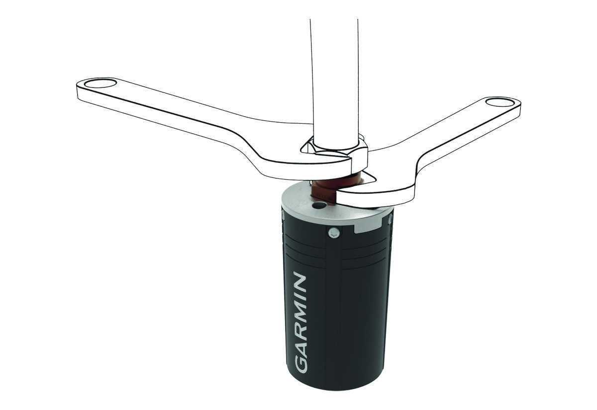

  1. Gunakan dua kunci pas ukuran 5/8 inci (16 mm) untuk mengencangkan pemancar, dengan menempatkan satu kunci pas pada pemancar dan yang lainnya pada komponen selang.
PEMBERITAHUAN
  1. Pastikan sambungan antara pemancar dengan komponen selang telah aman sebelum menggunakan perangkat.
Anda harus melepaskan kumparan udara dan menginstal ulang pembatas aliran sebelum menginstal pemancar pada regulator tangki Anda.
