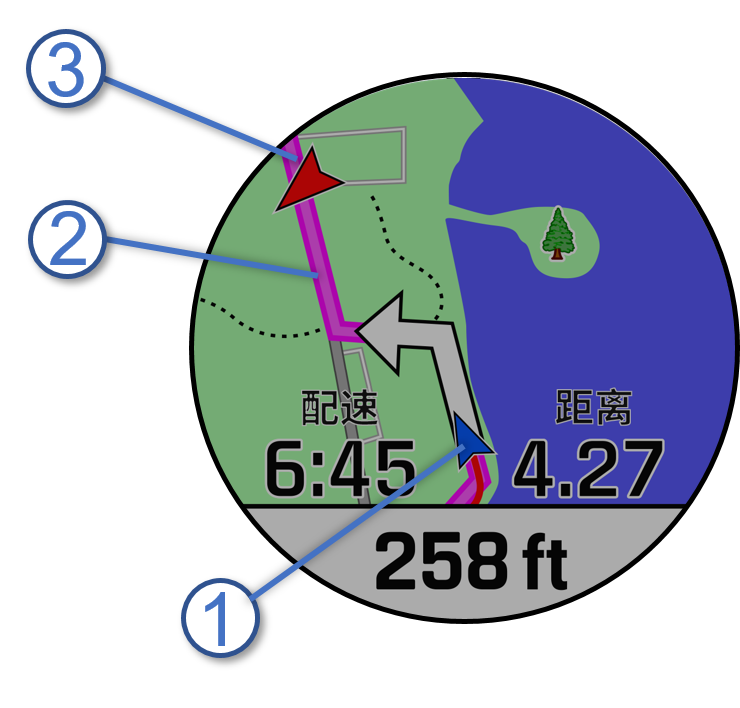

导航至起点您可以导航回路线起点或沿迹返航,但此功能仅适用于 GPS 有开启的活动。 活动中按下 STOP 键。 选择 回到起点,再选择一个选项:选择 航迹返航 沿迹返航至起点。如果设备无支持的地图信息或是直接使用航线,请选择 航线 以直线导航回到活动的起点。如果不使用直线导航,请选择 航线,以转弯提示返回活动的起点。 您的目前位置 ①、航迹 ② 与目的地 ③ 均显示在地图上。查看路线方向主页导航导航至起点
