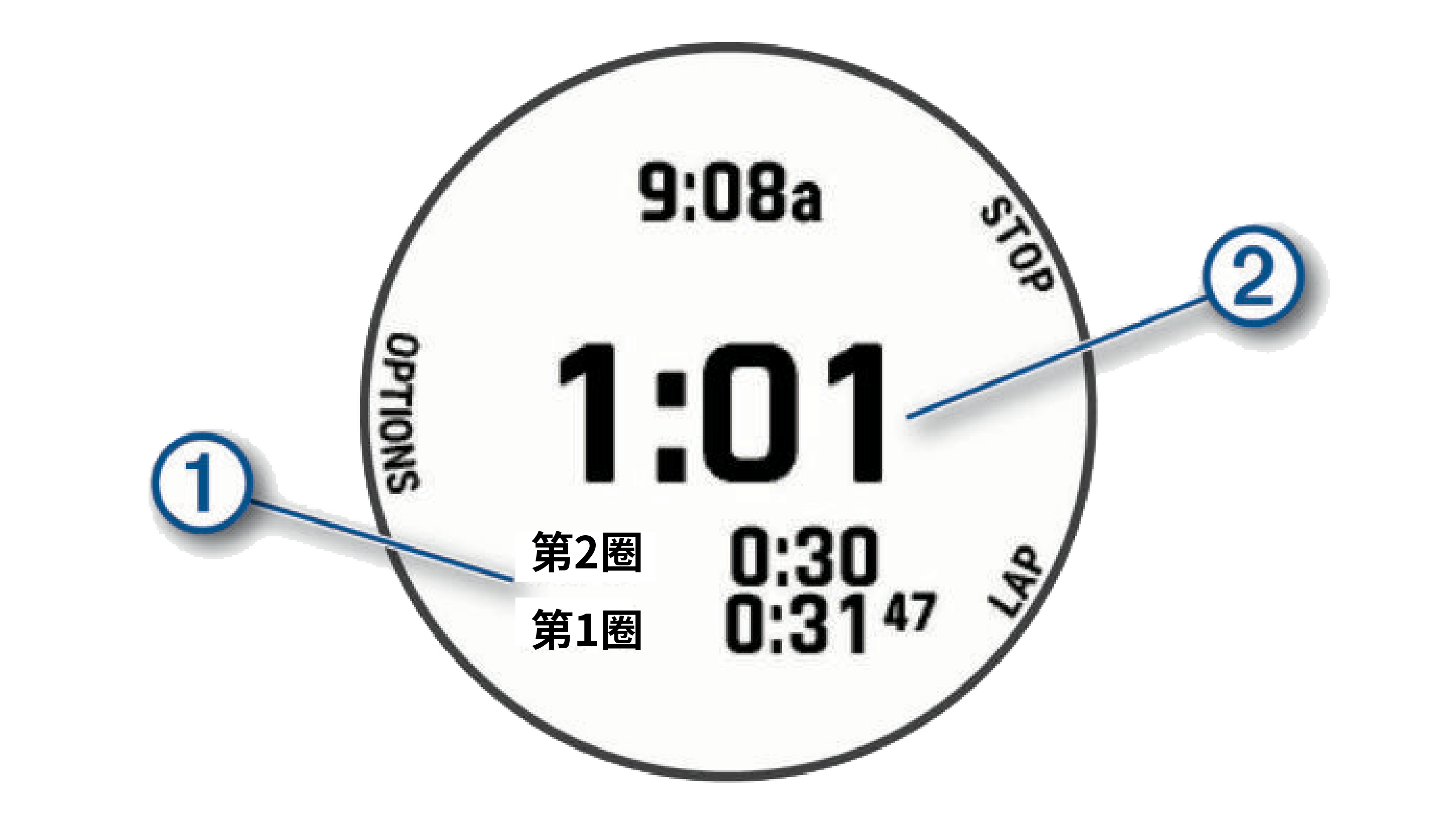

使用秒表
  1. 在时间表面长按 MENU 键。
  2. 选择 时钟 > 秒表
  3. START 键开启计时器。
  4. LAP 键可以重新开启圈计时
    秒表总计时 仍会继续计时。
  5. 按下 STOP 停止秒表计时。
  6. 选择一个选项:
    • 重置秒表计时,按下 DOWN 键。
    • 要将秒表时间另存为一项活动,请按 MENU键,然后选择 保存活动
    • 要重新设置计时器并退出秒表,请按 MENU键,然后选择 完成
    • 要查看单圈计时器,请按 MENU键,然后选择 查看
      注意:只有在多圈的情况下,才会显示 查看 选项。
    • 要返回时间表面而不重置计时器,请按 MENU键,然后选择 回到表盘
    • 要启用或禁用圈记录,请按 MENU键,然后选择 计圈键
