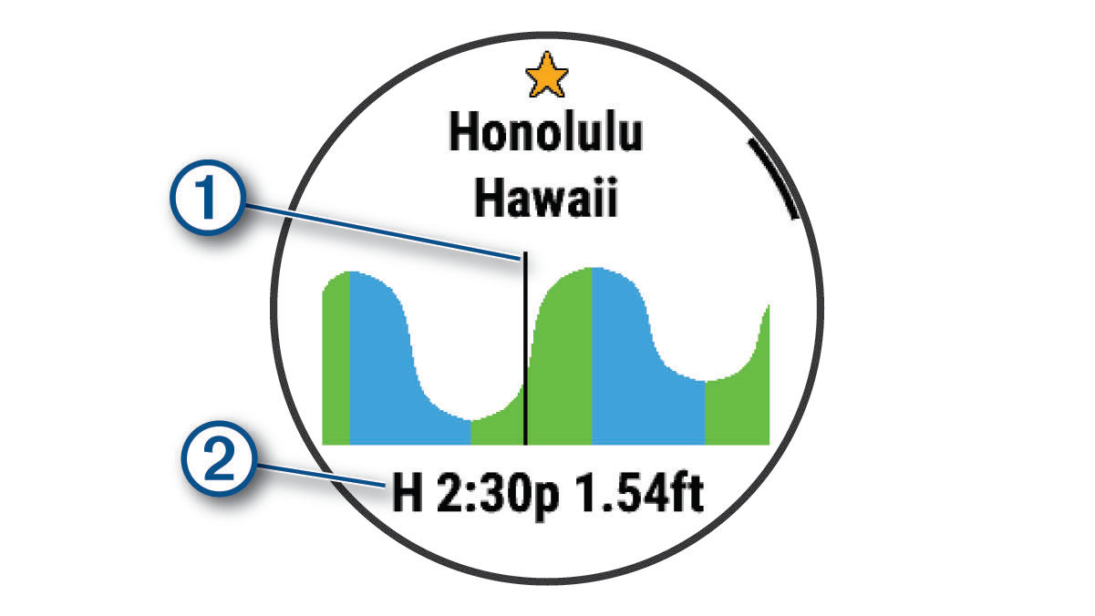

    24小时潮汐图表可显示当前日期与当前潮汐高度 和以及下次潮汐信息
