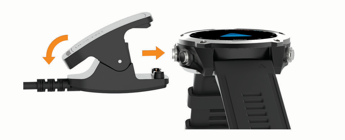

  1. Bấm vào các cạnh của kẹp sạc.
  2. Canh chỉnh kẹp thẳng hàng với các điểm tiếp xúc ở mặt sau của thiết bị, và thả cạnh kẹp ra.
