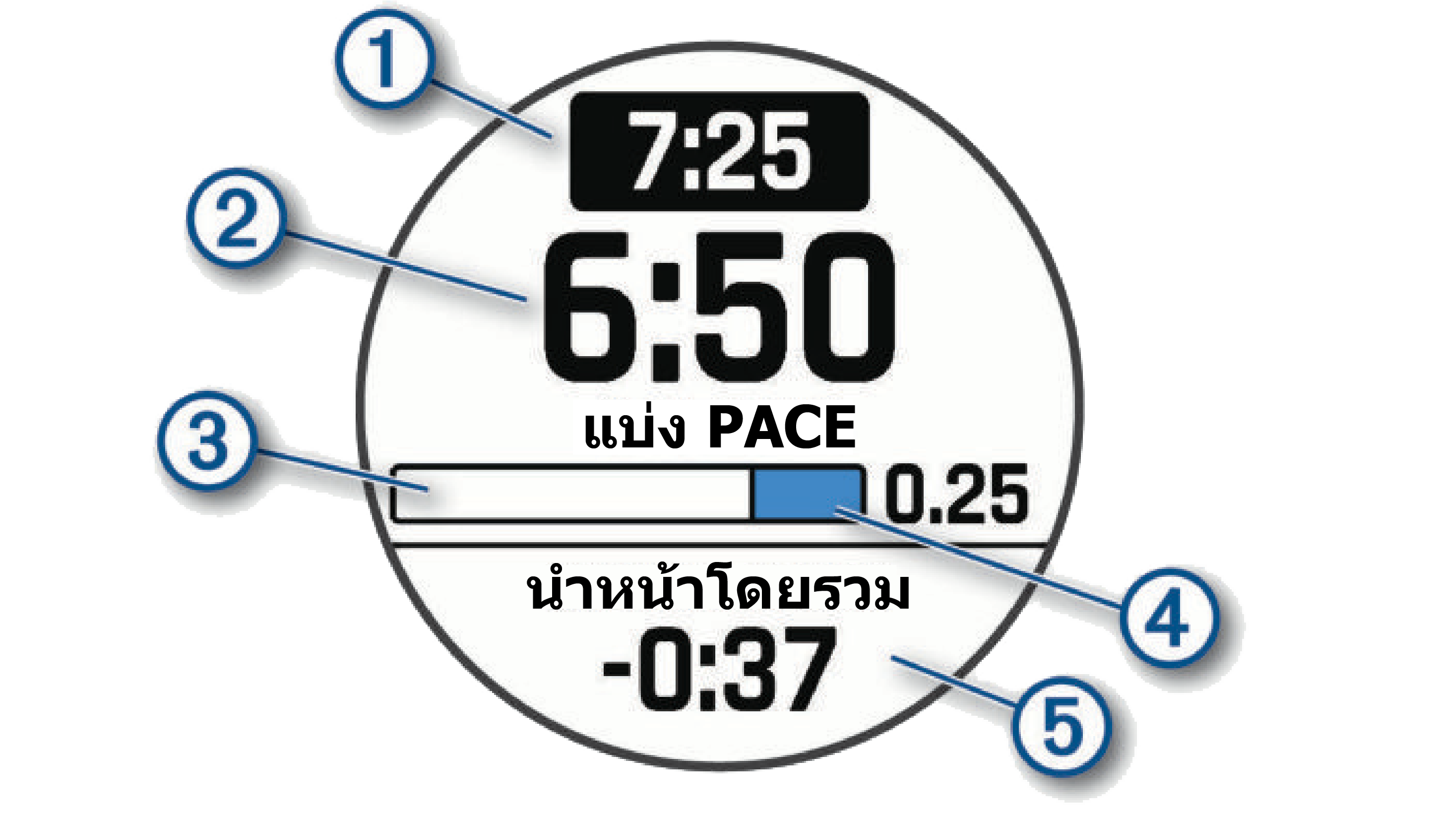

เป้าหมายการแบ่งเพซ
การแบ่งเพซปัจจุบัน
เพซที่สำเร็จแล้ว
ระยะทางเพซที่เหลือ
เวลาโดยรวมก่อนหรือหลังเวลาเป้าหมายของคุณ
