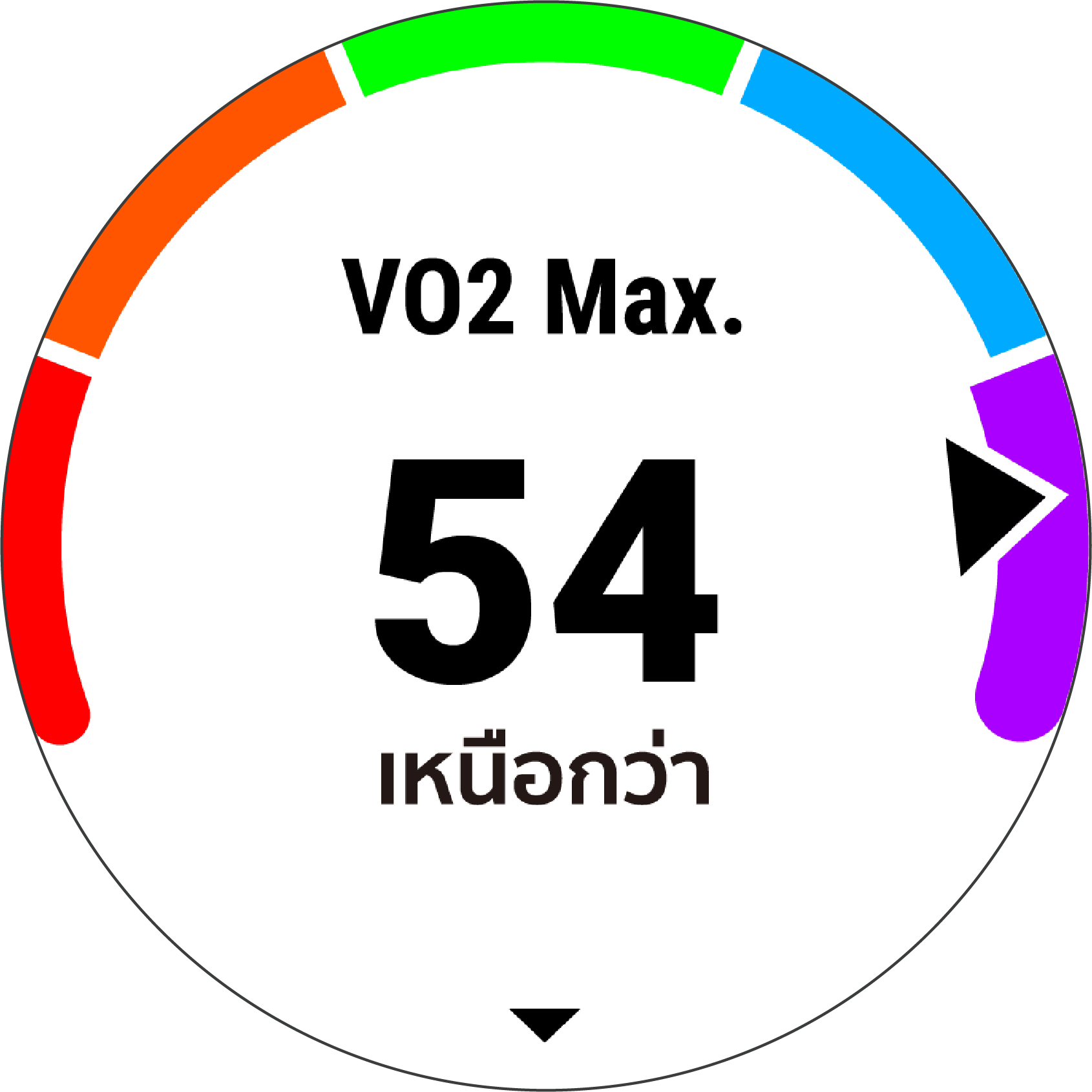

บนอุปกรณ์, การประเมิน VO2 max. ของคุณปรากฏเป็นตัวเลข, คำอธิบาย, และตำแหน่งบนมาตรวัดสี บนบัญชี Garmin Connect ของคุณ, คุณสามารถดูรายละเอียดเพิ่มเติมเกี่ยวกับการประเมิน VO2 max. ของคุณ, รวมถึง fitness age ของคุณด้วย fitness age ของคุณให้แนวคิดแก่ว่าฟิตเนสของคุณเป็นอย่างไรเมื่อเทียบกับคนที่เป็นเพศเดียวกันและอายุต่างกัน เมื่อคุณออกกำลังกาย, fitness age ของคุณสามารถลดลงเมื่อเวลาผ่านไปได้
สีม่วง
ยอดเยี่ยม
สีน้ำเงิน
ดีเยี่ยม
สีเขียว
ดี
สีส้ม
ดีพอใช้
สีแดง
แย่
