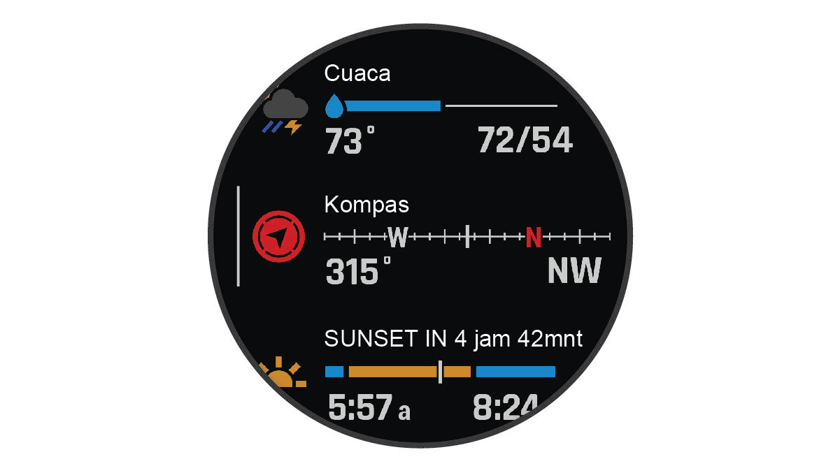

Melihat Widget
Perangkat Anda sudah terisi dengan beberapa widget, dan masih banyak pilihan yang tersedia ketika Anda memasangkan perangkat Anda dengan smartphone.
  • Tekan UP atau DOWN.
    Perangkat menelusuri lingkaran widget dan menampilkan data ringkasan untuk tiap widget.
  • Pilih START untuk melihat detail widget.
    TIPS: Anda dapat menekan DOWN untuk melihat layar tambahan untuk widget, atau tekan START untuk melihat opsi dan fungsi tambahan untuk widget.
