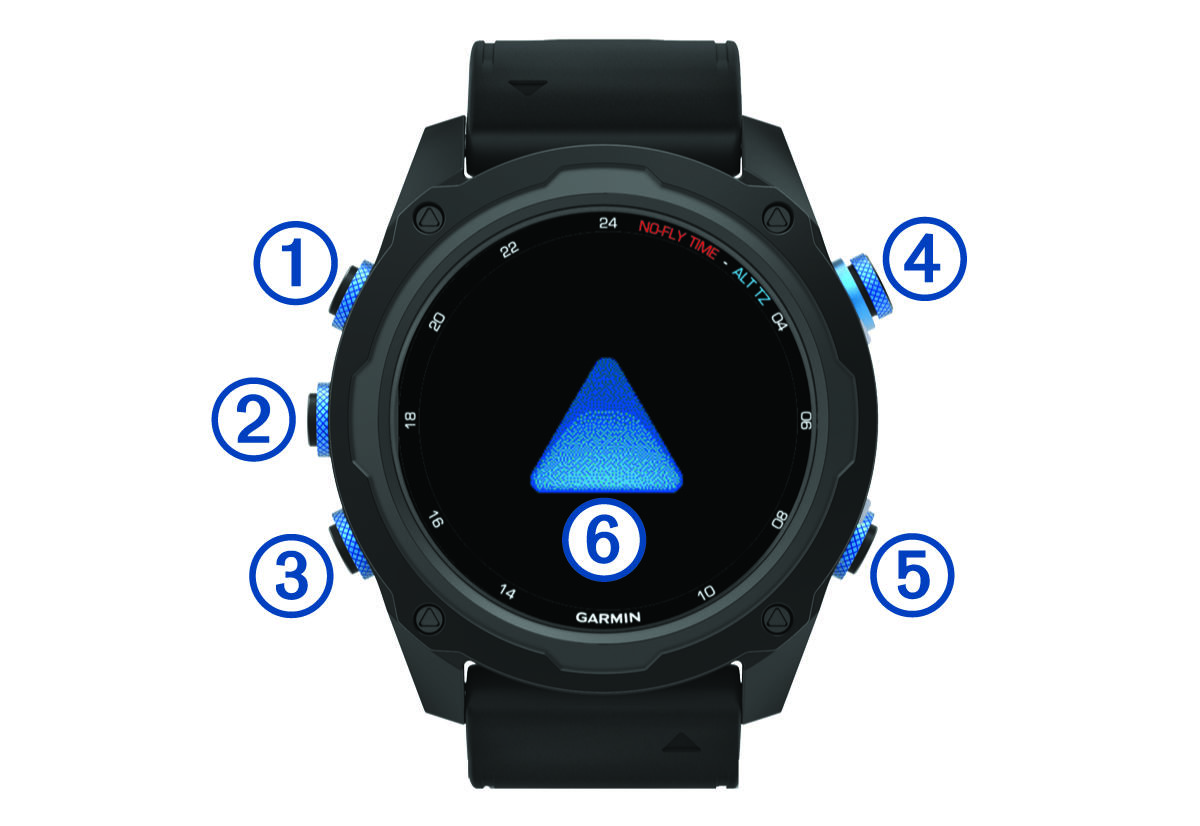

按键
① LIGHT
  • 按键来开启或关闭背光
  • 按键开机
  • 长按查看控制菜单
注意:潜水时无法使用长按功能
② MENU·UP
  • 按键翻页查看 Widget 小工具和菜单
  • 长按查看菜单
注意:潜水时,您可以开启或关闭按键功能(潜水设置,第3页)。
③ DOWN
  • 潜水过程中翻页查看数据
  • 长按从任意画面查看音乐控制
注意:潜水时无法使用长按功能
④ START·STOP
  • 按键查看活动列表,以及开始或停止活动
  • 按键选择菜单内的选项
  • 潜水时,按键查看菜单
⑤ BACK·LAP
  • 按键来返回上一页
  • 潜水时按键退出菜单页
  • 在复合式活动期间内,记录计圈、休息或切换活动
  • 在任何画面长按此键可返回表盘主画面
  • 潜水过程中,长按返回主要数据页
⑥ 潜水过程中,双击屏幕滚动查看屏幕
