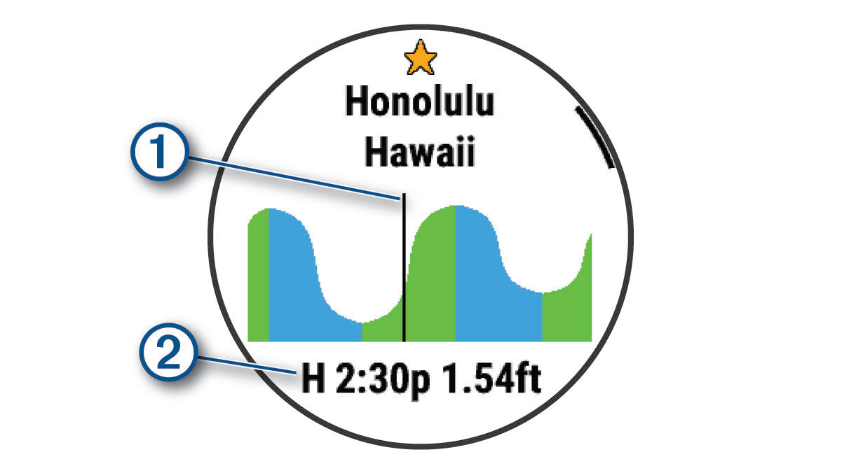

    24小时潮汐图表可显示当前日期与当前潮汐高度 ①和以及下次潮汐信息 ②。
