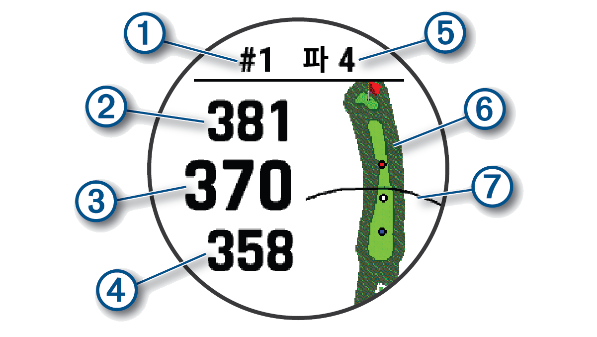

홀 정보
장치에 플레이 중인 현재 홀이 표시되며, 새로운 홀로 이동하면 자동으로 전환됩니다.
참고: 핀 위치가 변경되기 때문에, 장치는 그린의 앞쪽, 중앙, 뒤쪽까지의 거리를 계산하지만, 실제 핀 위치까지의 거리는 계산하지 않습니다.
① |
현재 홀 번호 |
② |
그린 뒤까지의 거리 |
③ |
그린 중간까지의 거리 |
④ |
그린 앞까지의 거리 |
⑤ |
홀에 대한 파 수 |
⑥ |
그린의 지도 |
⑦ |
티 박스로부터의 드라이버 거리 |

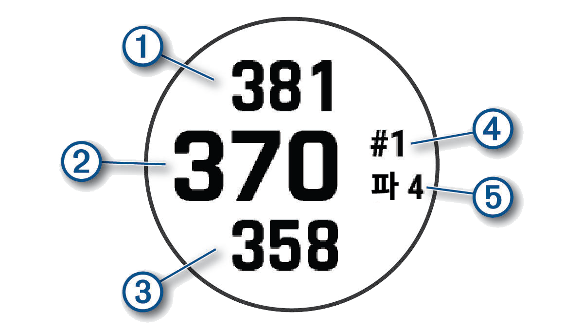

숫자 크게 표시 모드
홀 정보 화면에 표시되는 숫자의 크기를 변경할 수 있습니다.
MENU를 길게 누르고 활동 설정을 선택하여 크게 표시를 선택합니다.
① |
그린 뒤까지의 거리 |
② |
그린 중간까지의 거리나 선택된 핀까지의 거리 |
③ |
그린 앞까지의 거리 |
④ |
현재 홀 번호 |
⑤ |
현재 홀에 대한 파 수 |
