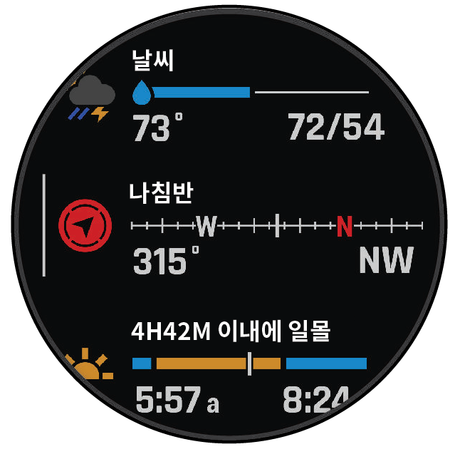

위젯 보기
본 장치에는 몇 가지 위젯이 설치되어 있으며 스마트폰과 장치를 페어링할 때 몇 가지 더 사용이 가능합니다.
  • UP 또는 DOWN를 누릅니다.
장치는 위젯 목록을 스크롤하고 각 위젯의 요약 데이터를 화면에 표시합니다.
  • 자세한 위젯 내용을 보려면 START를 누릅니다.
팁: 위젯의 추가 화면을 보려면 DOWN을 누르고 위젯의 추가 옵션과 기능을 보려면 START를 누릅니다.
