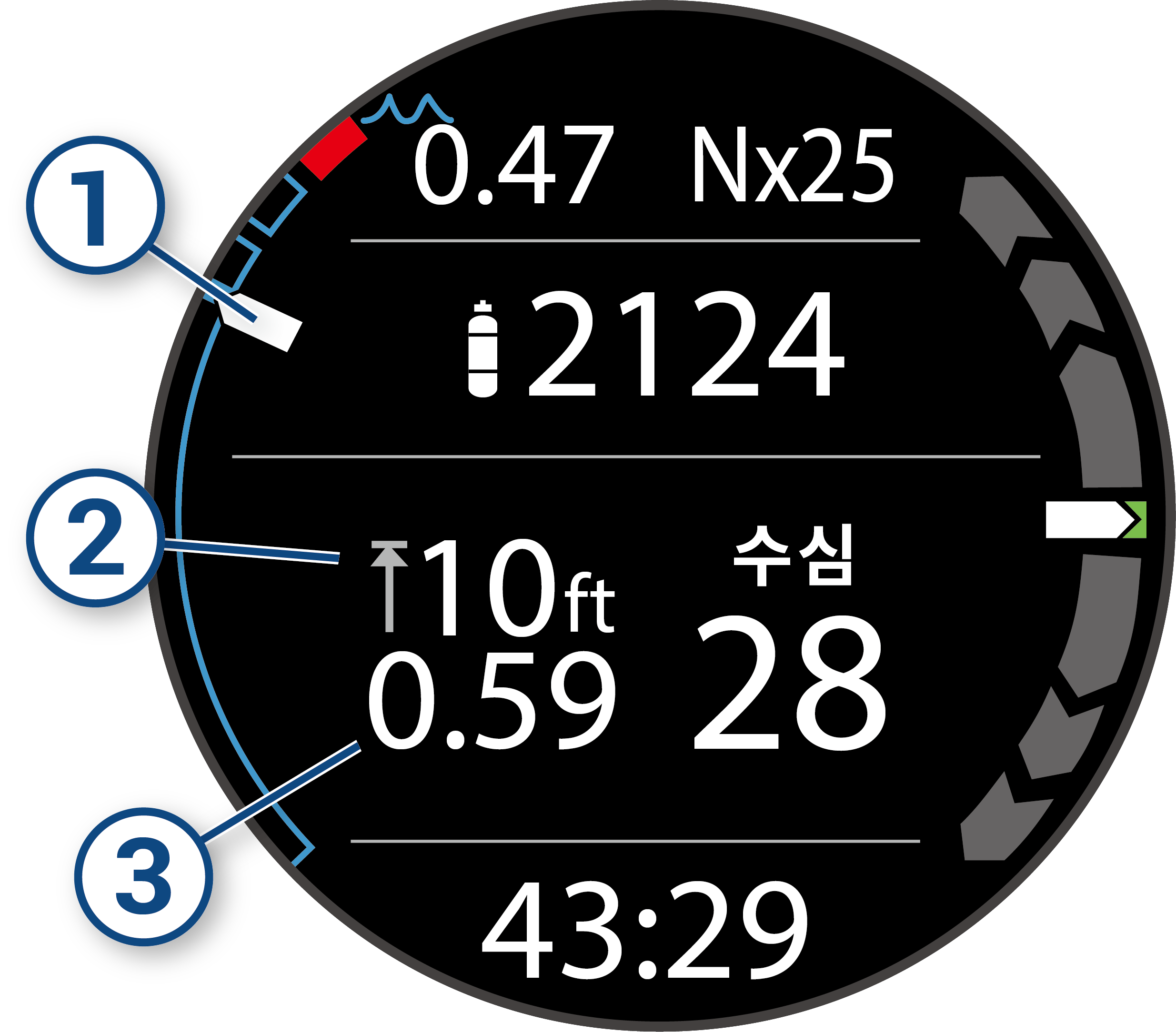

  1. 무감압 한계 (NDL) 시간을 초과하였다면 상승을 시작합니다.
감압 정지 정보가 데이터 화면에 나타납니다.
수면에 대한 사용자의 수심
사용자가 상승하면 사용자의 위치가 필요한 감압 정지 수심 를 향해 위로 이동합니다.
빈 구간 는 완료된 정지 구간을 나타냅니다.
이 구간으로 상승하기 전에 정지를 완료할 수도 있습니다.
감압 정지 한계 수심
감압 정지 타이머
  1. 감압 정지 타이머가 0에 도달할 때까지 감압 정지 한계 수심으로부터 0.6 m (2 ft.) 이내에 머무십시오.
참고: 감압 정지 한계수심보다 0.6 m (2 ft.)이상 상승한 경우, 감압 정지 타이머가 정지되고, 장치가 한계 수심 아래로 하강해야 한다고 알려줍니다. 안전한 범위 안으로 들어갈 때까지 현재 수심과 한계 수심이 적색으로 깜박입니다.
