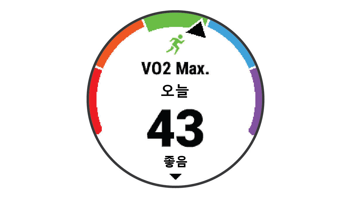

장치에서 사용자의 VO2 max 추정치는 수치, 설명, 색상 게이지상의 눈금 위치로 나타납니다. Garmin Connect 계정에서는 체력 연령을 포함하여 VO2 max 추정치에 대한 추가적인 정보를 확인할 수 있습니다. 체력 연령은 동일 성별의 다른 연령대의 사람과 자신의 체력을 비교하는 방법에 대한 아이디어를 제공합니다. 운동을 하면 할수록 시간이 지남에 따라 체력 연령이 감소할 수도 있습니다.
자주색
최상
청색
매우 좋음
녹색
좋음
주황색
보통
적색
낮음
