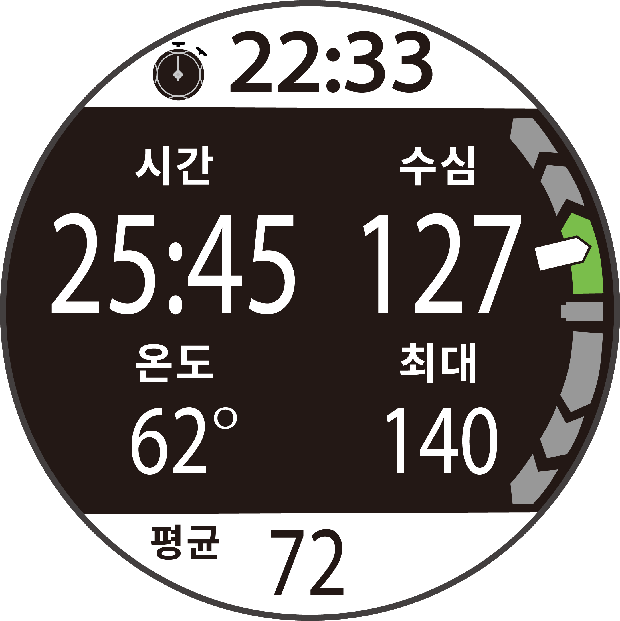

다이브 스톱워치 사용하기
팁: 모든 기체 다이브 모드에 단순화된 스톱워치 화면을 추가할 수 있습니다 (49 페이지, 데이터 화면 사용자 설정하기).
  1. 게이지 다이브를 시작합니다.
  2. 화면을 스톱워치 화면으로 스크롤합니다.
  1. START를 눌러, 평균수심 재설정을 선택하여, 평균 수심을 자신의 현재 수심으로 설정합니다.
  2. START를 눌러, 스톱워치 시작을 선택합니다.
  3. 옵션을 선택합니다:
    • 스톱워치의 사용을 종료하려면 START를 누르고 스톱워치 종료를 선택합니다.
    • 스톱워치를 다시 시작하려면 START를 누르고 스톱워치 재설정을 선택합니다.
