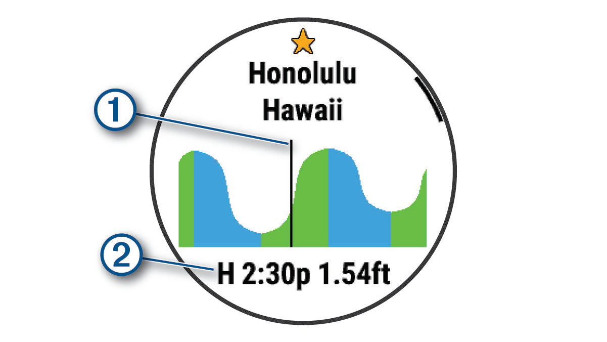

현재 날짜에 대한 24 시간 조수 차트가 현재 조수 높이①와 다음 조수 정보②와 함께 표시됩니다.
  1. DOWN을 눌러서 장래의 조수 정보를 확인합니다.
  2. START를 누르고 별 위치를 선택하여 검조소를 저장합니다(선택사항).
