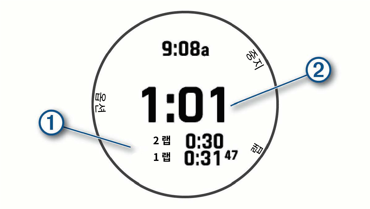

스톱위치 사용하기
  1. 시계 화면에서 MENU를 길게 누릅니다.
  2. 시계 > 스톱워치를 선택합니다.
  3. START를 눌러 타이머를 시작합니다.
  4. 랩 타이머를 다시 시작하려면 LAP을 누릅니다.
전체 스톱워치 시간이 다시 흐르기 시작합니다.
  1. 두 타이머를 모두 멈추려면 STOP를 누릅니다.
  2. 옵션을 선택합니다:
    • 두 타이머를 모두 리셋하려면 DOWN을 누릅니다.
    • 스톱워치 시간을 활동으로서 저장하려면, MENU를 누르고 활동 저장을 선택합니다.
    • 타이머를 리셋하고 스톱워치를 나가려면, Menu를 누르고 완료를 선택합니다.
    • 랩 타이머를 검토하려면 MENU를 눌러 확인을 선택합니다.
    참고: 확인 옵션은 랩이 여러 개일 때만 나타납니다.
    • 타이머를 리셋하지 않고 시계 화면으로 복귀하려면, MENU를 누르고 시계 화면으로 이동을 선택합니다.
    • 랩 기록을 활성화하거나 비활성화하려면, MENU를 누르고 랩 키를 선택하십시오.
