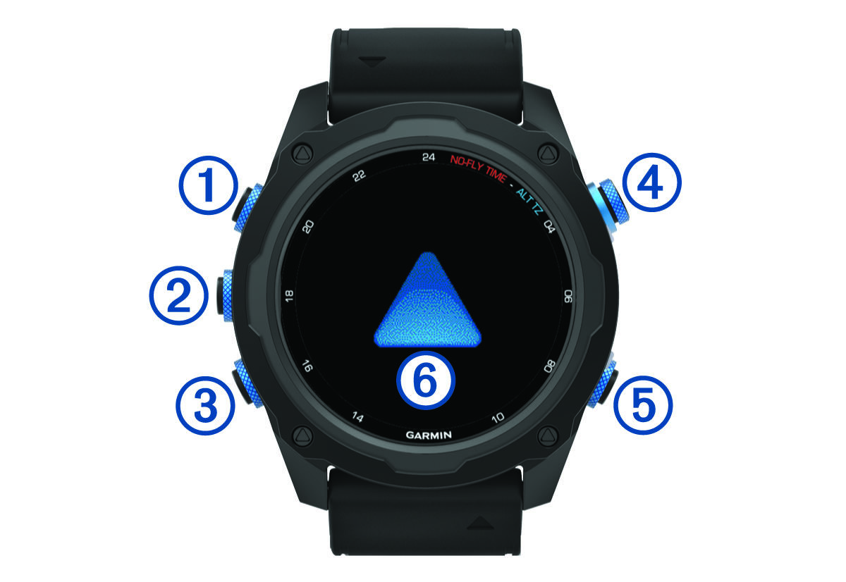

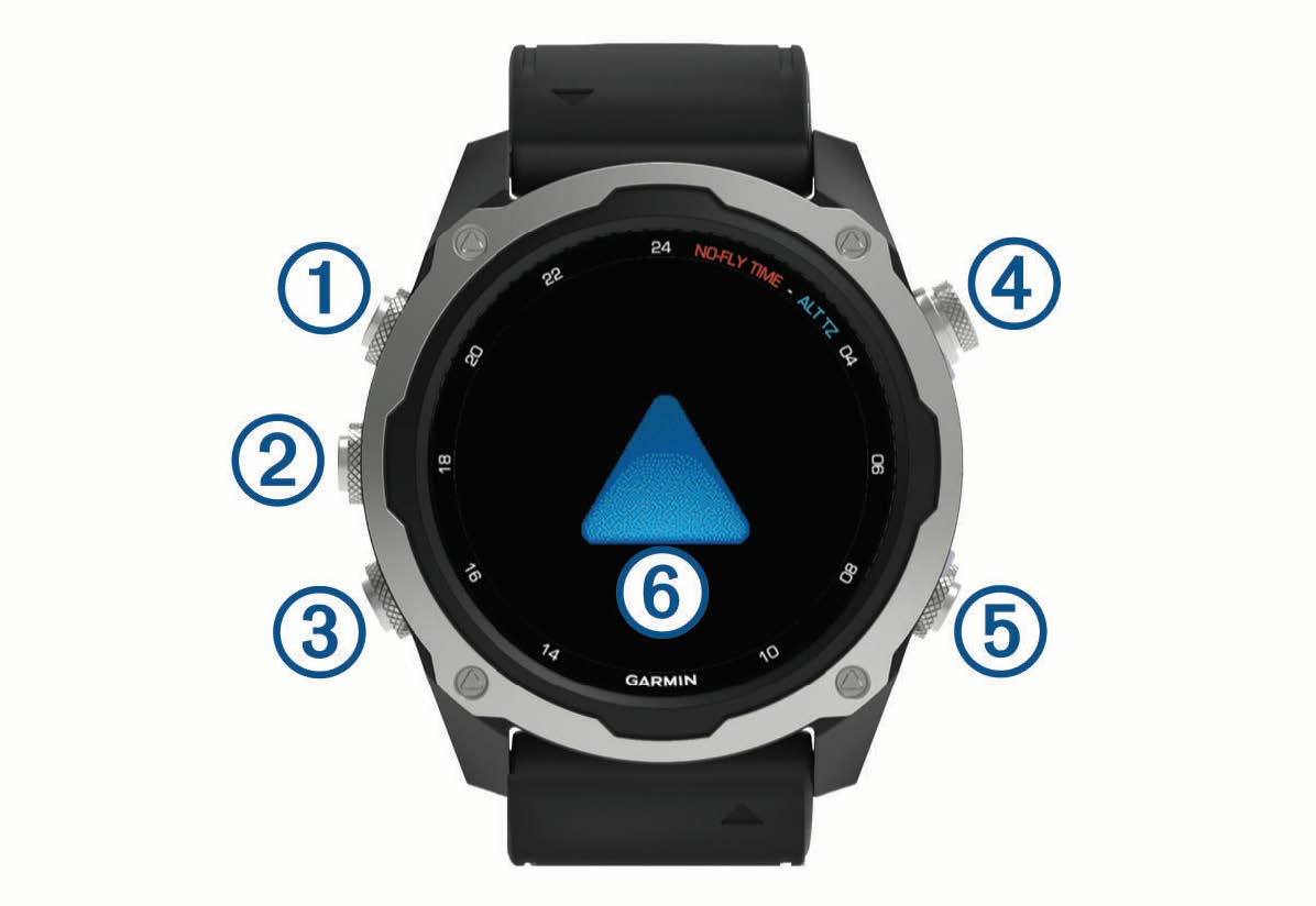

버튼
① LIGHT
  • 백라이트를 켜거나 끄려면 누릅니다.
  • 장치를 켜려면 누릅니다.
  • 컨트롤 메뉴를 보려면 길게 누릅니다.
참고: 다이빙 도중에는 길게 누름 기능이 비활성화됩니다.
② MENU·UP
  • 위젯 목록과 메뉴를 스크롤하려면 누릅니다.
  • 메뉴를 보려면 길게 누릅니다.
참고: 다이브 활동 중에 이 버튼을 활성화하거나 비활성화할 수 있습니다 (3 페이지, 다이브 설정하기).
③ DOWN
  • 다이빙 도중에 데이터 화면을 스크롤하려면 누릅니다.
  • 모든 화면에서 길게 눌러 음악 제어를 열 수 있습니다.
④ START·STOP
  • 활동 목록을 확인하거나 활동을 중지하려면 누릅니다.
  • 메뉴에서 옵션을 선택하려면 누릅니다.
  • 다이빙 도중에 메뉴를 보려면 누릅니다.
⑤ BACK·LAP
  • 이전 화면으로 돌아가려면 누릅니다.
  • 다이빙 도중에 메뉴를 나가려면 누릅니다.
  • 멀티스포츠 활동을 수행하는 동안 랩, 휴식, 활동 전환을 기록하려면 누릅니다.
  • 모든 화면에서 길게 눌러 시계 화면을 볼 수 있습니다.
  • 다이빙 도중에 주요 데이터 화면으로 돌아가려면 길게 누릅니다.
⑥ 다이빙 도중에 데이터 화면을 스크롤하려면 화면을 두 번 터치합니다.
