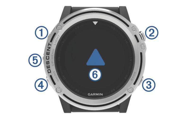

Tổng quan về thiết bị
LIGHT |
Chọn để bật và tắt đèn màn hình. Giữ để xem trình đơn điều khiển. Giữ để bật thiết bị. LƯU Ý: Trong khi lặn, các chức năng giữ bị vô hiệu hóa. |
Chọn xem danh sách hoạt động và bắt đầu hoặc dừng hoạt động. Chọn để chọn tùy chọn trong trình đơn. Chọn la bàn lặn, đồng hồ bấm giờ, hoặc chuyển khí trong khi lặn. |
Chọn để quay trở lại màn hình trước. Chọn để ghi lại vòng chạy, nghỉ ngơi hoặc sự chuyển tiếp trong khi hoạt động nhiều môn thể thao. LƯU Ý: Trong khi lặn, chỉ có thể nhấn phim trong các menu. |
DOWN |
Chọn để cuộn qua vòng lặp công cụ và các trình đơn. Chọn để cuộn qua các màn hình dữ liệu trong khi lặn. Giữ để xem mặt đồng hồ từ màn hình bất kỳ. |
UP MENU |
Chọn để cuộn qua vòng lặp công cụ và các trình đơn. Giữ để xem trình đơn. LƯU Ý: Trong khi lặn, việc nhấn phím bị vô hiệu hóa. |
Chạm hai lần vào thiết bị để cuộn qua các màn hình dữ liệu trong khi lặn. |
BACK
