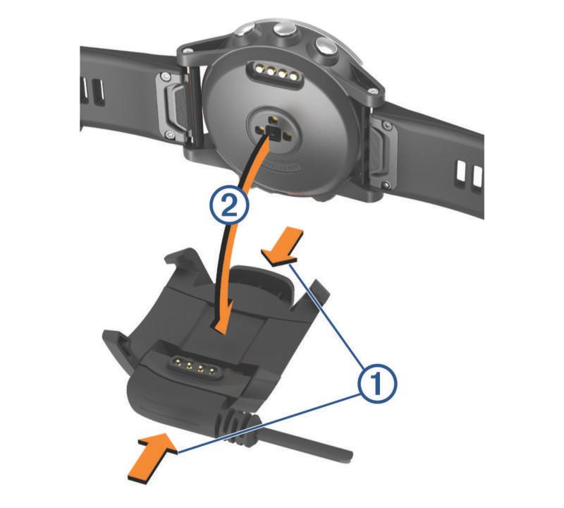

  3. Bấm vào các cạnh của đế sạc để đế sạc mở ra.
  1. Với các điểm tiếp xúc được căn chỉnh, hãy đặt thiết bị vào trong đế và thả các cạnh để giữ cố định thiết bị.
