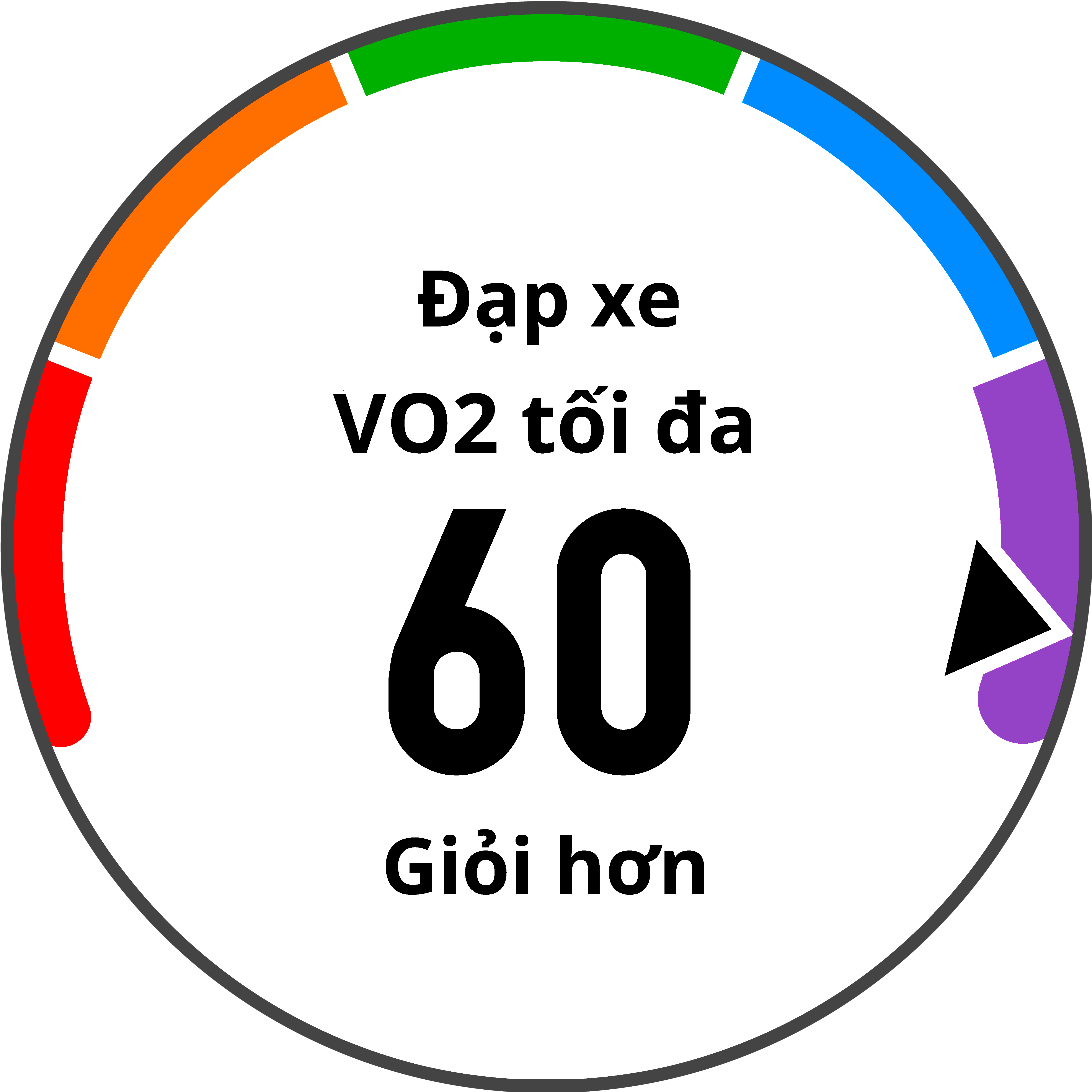

VO2 tối đa là lượng oxy tối đa (theo millilit) mà bạn có thể hấp thụ trong mỗi phút cho mỗi kilogam trọng lượng cơ thể ở hiệu suất tối đa của bạn. Trong thuật ngữ đơn, VO2 tối đa là chỉ số hiệu suất thể thao và sẽ tăng lên khi mức thể chất của bạn cải thiện. Thiết bị Descent Mk1 yêu cầu thiết bị theo dõi nhịp tim ở cổ tay hoặc thiết bị theo dõi nhịp tim ở ngực tương thích để hiển thị ước tính VO2 tối đa. Thiết bị phân chia ước tính VO2 tối đa dành cho chạy bộ và đạp xe. Bạn có thể kết nối thiết bị với dụng cụ đo công suất tương thích để hiển thị ước tính VO2 tối đa khi đạp xe.
Ước tính VO2 tối đa hiển thị dưới dạng số và tình trạng trên ứng dụng đo màu.

Phân tích và dữ liệu VO2 tối đa được cung cấp với sự cho phép từ The Cooper Institute®. Để biết thêm thông tin, xem phụ lục (Xếp hạng theo Tiêu chuẩn VO2 tối đa), và truy cập www.CooperInstitute.org.
