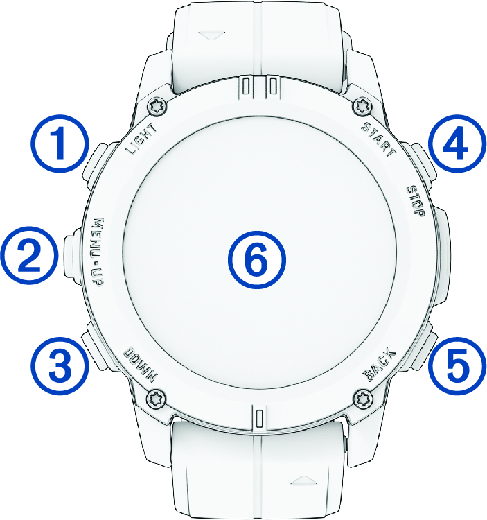

①
LIGHT
  • 按下 可开机。
  • 按下可点亮屏幕。
  • 快速按两次可打开或关闭手电筒(使用手电筒)。
  • 长按 2 秒可查看控制菜单(控制菜单)。
  • 长按 5 秒可启用紧急求助(紧急求助)。
②
MENU
UP
  • 按下可浏览小工具栏表或菜单。
  • 在时间页面,长按可访问主菜单。
  • 长按可访问上下文菜单(如果用户界面的该部分有可用菜单)。
③
DOWN
按下可浏览小工具栏表或菜单(查看小工具列表)。
④
START
STOP
  • 按下可选择菜单中的选项。
  • 在时间页面,按下可打开应用程序和活动菜单(活动及应用)。
  • 按下可开始或停止活动(开始活动)。
⑤
BACK
  • 按下可返回上一页面。
  • 在活动期间,按下可记录圈数、休息或前进到下一个训练步骤。
  • 长按可查看您最近使用过的应用程序列表。
⑥
触控屏
  • 轻触选择菜单内的选项。
  • 长按表盘数据可开启小工具或相应功能。
    注意:此功能并非适用于所有表盘。
  • 按下可返回上一页面。
  • 向右滑动将返回上一页面。
  • 手掌遮住屏幕可返回主页面并降低屏幕亮度。
