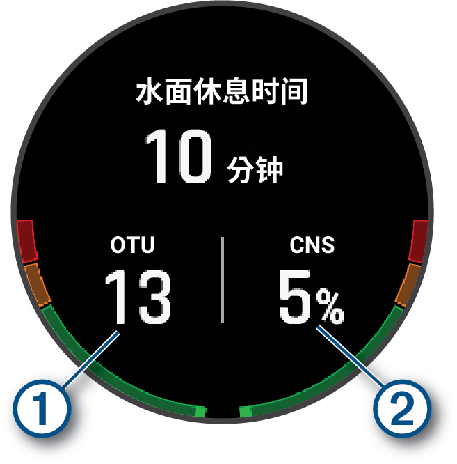

查看水面停留时间小工具 在时间页面,按下 UP 或 DOWN 键查看水面停留时间。 按下 START 键开始查看你当前体内的氧气毒性单位(OTU)和中枢神经系统(CNS)百分比。 注意:在潜水期间累计的OTU在24小时后到期。 ① 绿色:0~249 OUT 黄色:250 ~ 299 OUT 红色:大于或等于300 OUT ② 绿色:0~79% CNS%。 黄色:80~99% CNS%。 红色:大于或等于100% CNS%。 按 DOWN 键查看您的组织负荷详细信息。 按下 DOWN 键可查看禁飞剩余时间和禁飞期结束的时间。 主页潜水查看水面停留时间小工具
