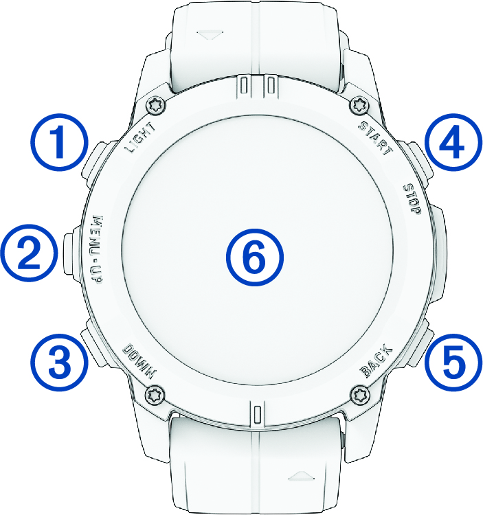

ภาพรวมของอุปกรณ์
LIGHT
MENU·
UP
  • กดเพื่อเลื่อนดูลูปภาพรวมและเมนูต่าง ๆ
  • จากหน้าปัดนาฬิกา กดค้างไว้เพื่อเข้าถึงเมนูหลัก
  • กดค้างไว้เพื่อเข้าถึงเมนูบริบท หากมีในส่วนนั้นของอินเทอร์เฟซผู้ใช้
DOWN
  • กดเพื่อเลื่อนดูลูปภาพรวมและเมนูต่าง ๆ (การเลื่อนดูลูปภาพรวม)
  • ระหว่างทำกิจกรรม กดเพื่อเลื่อนดูหน้าจอข้อมูล
  • กดค้างเพื่อดูหน้าจอเครื่องวัดความสูง เครื่องวัดความกดอากาศ และเข็มทิศ (ABC)
START·
STOP
BACK
  • กดเพื่อกลับไปยังหน้าจอก่อนหน้า
  • ระหว่างกิจกรรม กดเพื่อบันทึกรอบ พัก และข้ามไปยังขั้นตอนถัดไปของการออกกำลังกาย
  • กดค้างไว้เพื่อดูรายการแอปที่คุณใช้ล่าสุด
หน้าจอแบบสัมผัส
  • แตะเพื่อเลือกตัวเลือกในเมนู
  • กดค้างข้อมูลหน้าปัดนาฬิกา เพื่อเปิดภาพรวมหรือคุณสมบัติ
    หมายเหตุ: คุณสมบัตินี้ไม่มีให้ใช้สำหรับทุกบนหน้าปัดนาฬิกา
  • ปัดขึ้นหรือลงเพื่อเลื่อนดูลูปภาพรวมและเมนู
  • ปัดขวาเพื่อกลับสู่หน้าจอก่อนหน้า
  • ใช้ฝ่ามือบังหน้าจอนาฬิกา เพื่อกลับสู่หน้าปัดนาฬิกาและลดความสว่างหน้าจอ
การเปิดและปิดการใช้งานหน้าจอสัมผัส
หมายเหตุ: หน้าจอสัมผัสไม่สามารถใช้งานได้ระหว่างกิจกรรมว่ายน้ำและกิจกรรมดำน้ำ
  • กดค้าง DOWN และ START
  • กดค้าง LIGHT และเลือก
  • กดค้าง MENU เลือก ระบบ > สัมผัส และเลือกตัวเลือก
