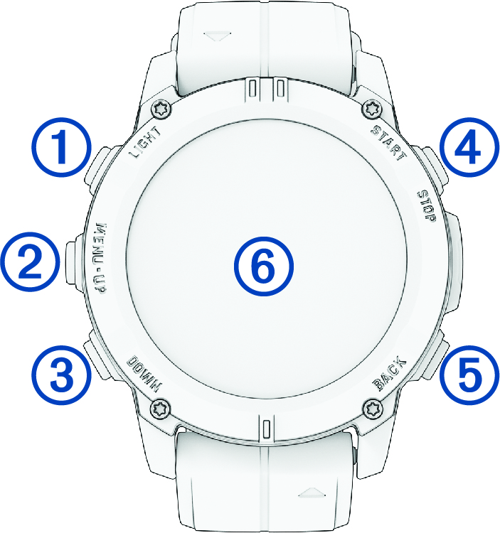

장치 개요
①
LIGHT
  • 장치를 켜려면 누르세요.
  • 화면을 켜려면 누르세요.
  • 플래시라이트를 켜거나 끄려면 빠르게 두 번 누르세요(플래시라이트 화면 사용하기).
  • 장치를 켜려면 버튼을 3초간 길게 누르세요.
  • 컨트롤 메뉴를 보려면 버튼을 2초간 길게 누르세요(컨트롤).
  • 어시스턴스를 요청하려면 버튼을 5초 동안 길게 누르세요(지원 요청하기).
②
MENU·UP
  • 요약정보 목록이나 메뉴를 스크롤하려면 누르세요.
  • 시계 화면에서 주 메뉴를 사용하려면 길게 누르세요.
  • 사용자 인터페이스의 해당 부분에 상황에 맞는 메뉴가 있어 사용하려는 경우 길게 누르세요.
③
DOWN
  • 요약 정보와 메뉴를 스크롤하려면 누르세요(요약 정보 목록 보기).
  • 활동 중에 데이터 화면을 스크롤하려면 누르세요.
  • 고도계, 기압계, 나침반(ABC) 화면을 보려면 길게 누르세요.
④
START·STOP
  • 메뉴에서 옵션을 선택하려면 누르세요.
  • 앱 또는 활동 메뉴를 열려면 버튼을 누르세요(활동 및 앱).
  • 활동을 시작하거나 중지하려면 누르세요(활동 시작하기).
⑤
BACK
  • 이전 화면으로 돌아가려면 누르세요.
  • 활동 중에 랩 또는 휴식을 기록하거나 워크아웃의 다음 단계로 넘어가려면 버튼을 누르세요.
  • 최근 사용한 앱 목록을 보려면 버튼을 길게 누르세요.
⑥
터치스크린
  • 요약 정보 또는 기능을 열려면 시계 화면 데이터를 길게 누르세요.
    참고: 모든 시계 화면에서 이 기능을 사용할 수 있는 것은 아닙니다.
  • 요약 정보와 메뉴를 스크롤하려면 위 또는 아래로 미세요.
  • 이전 화면으로 돌아가려면 오른쪽으로 미세요.
  • 시계 화면으로 돌아오고 화면 밝기를 낮추려면 손바닥으로 화면을 덮으세요.
터치스크린 활성화 또는 비활성화하기
참고: 이 터치스크린은 수영 또는 다이빙 활동 중에는 사용할 수 없습니다.
  • DOWN과 START를 길게 누르세요.
  • LIGHT를 길게 누르고 를 선택하세요.
  • MENU를 길게 누르고 시스템 > 터치를 선택한 다음 원하는 옵션을 선택하세요.
