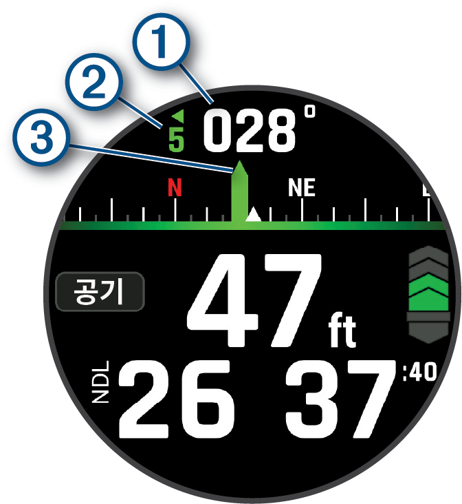

  1. 싱글 가스, 멀티 가스, CCR 또는 게이지 다이브 도중 다이브 나침반으로 화면을 스크롤합니다.
나침반은 사용자의 방향①을 표시합니다.
  1. START를 눌러 방위를 설정합니다.
나침반은 설정 방향②으로부터의 편차③를 표시합니다.
