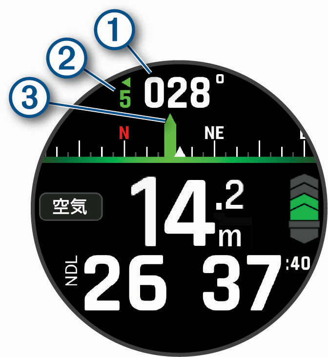

ダイビングコンパスを使用する 単一ガスモード、マルチガスモード、CCRモード、ゲージモードでのダイビング中に画面をスクロールして、ダイビングコンパスを表示します。進んでいる方角 が表示されます。 STARTキーを押して方角を設定します。設定した方角 からの偏差 が表示されます。ヒント:ダイビングページを表示中でも、STARTキーとDOWNキーを長押しして方角を設定することができます。 STARTキーを押して次のオプションを選択します。[方向リセット] 現在デバイスが向いている方角に進行方向を変更します。[180度回転] 現在デバイスに表示されている方角から180度回転した正反対の方角に進行方向を変更します。注意:マークが赤で表示されているときは、進んでいる方角が設定した方角の反対側を向いていることを示します。[左に90度] 現在デバイスに表示されている方角から左に90度回転した方角に進行方向を変更します。[右に90度] 現在デバイスに表示されている方角から右に90度回転した方角に進行方向を変更します。[方向クリア] 進行方向の方角の設定を解除して、進行方向が設定されていない状態に戻します。
ダイビングコンパスを使用する 単一ガスモード、マルチガスモード、CCRモード、ゲージモードでのダイビング中に画面をスクロールして、ダイビングコンパスを表示します。進んでいる方角 が表示されます。 STARTキーを押して方角を設定します。設定した方角 からの偏差 が表示されます。ヒント:ダイビングページを表示中でも、STARTキーとDOWNキーを長押しして方角を設定することができます。 STARTキーを押して次のオプションを選択します。[方向リセット] 現在デバイスが向いている方角に進行方向を変更します。[180度回転] 現在デバイスに表示されている方角から180度回転した正反対の方角に進行方向を変更します。注意:マークが赤で表示されているときは、進んでいる方角が設定した方角の反対側を向いていることを示します。[左に90度] 現在デバイスに表示されている方角から左に90度回転した方角に進行方向を変更します。[右に90度] 現在デバイスに表示されている方角から右に90度回転した方角に進行方向を変更します。[方向クリア] 進行方向の方角の設定を解除して、進行方向が設定されていない状態に戻します。 ホームダイビングダイビングを開始するダイビングコンパスを使用する
