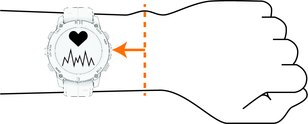

- Kenakan jam tangan di atas tulang pergelangan tangan Anda.
CATATAN: Jam tangan harus pas tetapi nyaman. Untuk pembacaan denyut jantung yang lebih akurat, jam tangan tidak boleh bergerak saat berlari atau berolahraga. Untuk pembacaan pulse oximeter, Anda tidak boleh bergerak.
