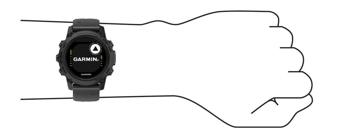

- 請依圖示建議配戴手錶。
備註:請確保手錶服貼但不會太緊。要得到較準確的心率數據,手錶在您跑步或訓練時也不應滑動。讀取脈搏血氧時,請保持靜止不動。
備註:潛水時,手錶應該與皮膚保持接觸但不應碰撞其它配戴於手腕上的裝置。
