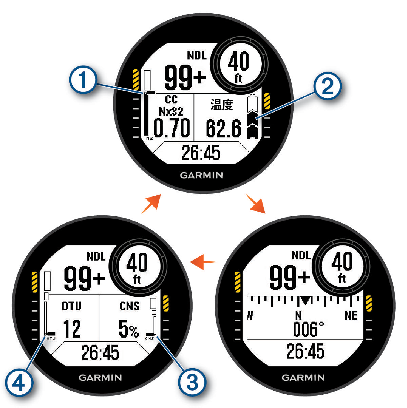

CCR 数据页面
主数据页面:显示主要潜水数据,包括呼吸气体、氧分压(PO2)水平和上升速率。可以编辑其中一个数据字段。
①
体内氮气(N2)和氦气(He)负荷
第 1 部分:0~79% 的组织负荷
第 2 部分:80~99% 的组织负荷
组织负荷达到或超过 100% 时,会出现减压停留量表(执行减压停留,第8页)
②
上升速率
:很好。上升速度小于 7.9 米/分钟
:偏快。上升速度在 7.9~10.1 米/分钟
和 交替:太快。上升速度大于 10.1 米/分钟
潜水罗盘:查看电子罗盘以及设置航向,帮助潜水员在水下导航(使用潜水电子罗盘导航,第7页)。
自定义数据页面:显示额外的潜水数据和生理信息。可以编辑量表和两个数据字段(自定义数据页面,第17页)。
③
当前中枢神经系统(CNS)毒性等级
第 1 部分:0~79% CNS
第 2 部分:80~99% CNS
第 3 部分:大于或等于 100% CNS
④
当前组织内氧气毒性单元(OTU)
第 1 部分:0~249 OTU
第 2 部分:250~299 OTU
第 3 部分:大于或等于 300 OUT
