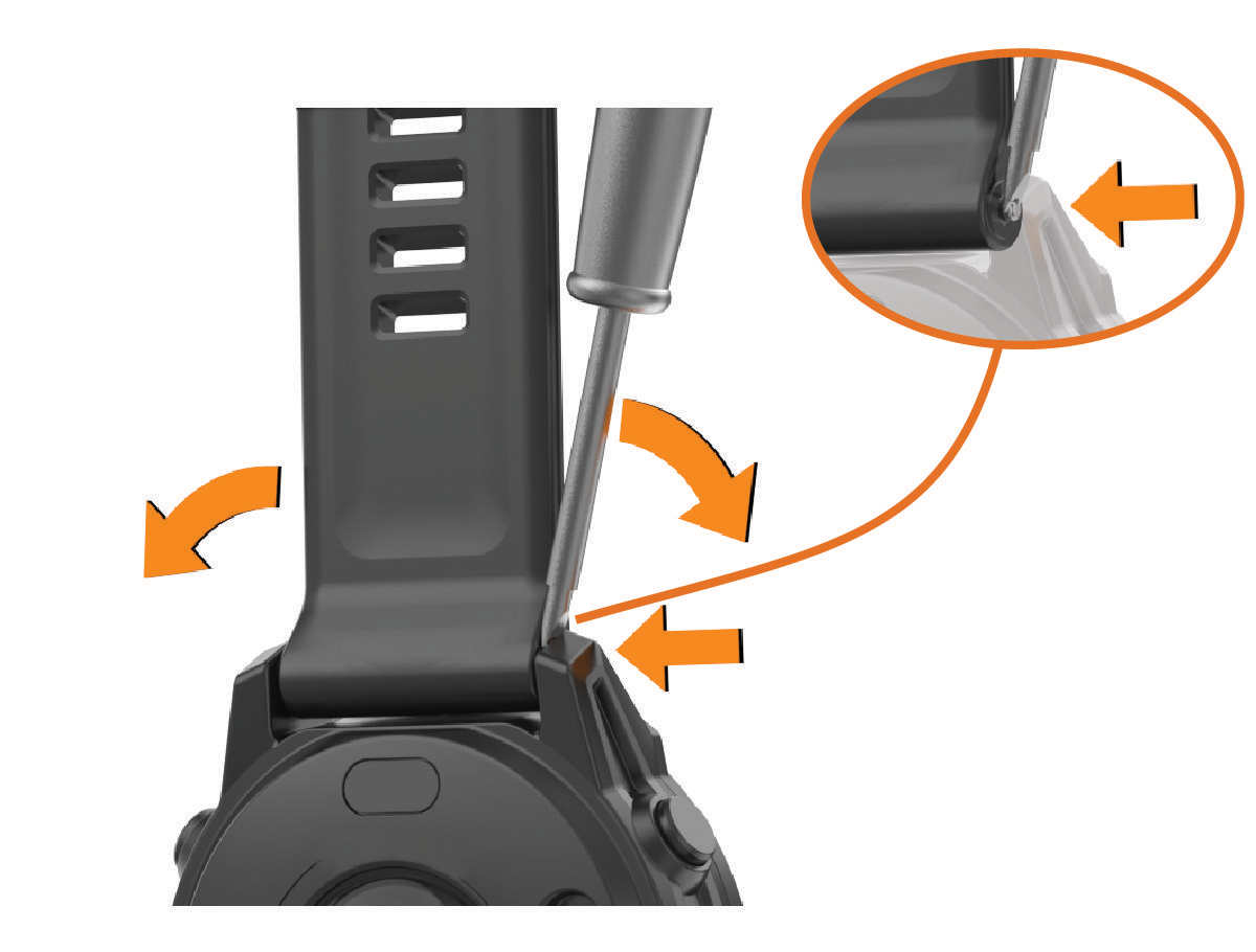

Thay dây đeo chốt lò xo
Bạn có thể thay thế dải băng với dải băng Descent mới hoặc QuickFit tương thích 22 băng.
- Sử dụng dụng cụ ghim để đẩy chốt đồng hồ.
- Tháo dây đeo khỏi đồng hồ.
- Chọn một tùy chọn:
- Để lắp dây đeo Descent G1, căn chỉnh một bên của dây đeo mới với các lỗ trên đồng hồ, đẩy chốt đồng hồ lộ ra và ấn dây đeo vào đúng vị trí.
LƯU Ý: Đảm bảo dây đeo được chắc chắn. Chốt khóa phải nằm sát phía trên đinh ghim của đồng hồ.
- Để lắp đây đeo QuickFit 22, tháo chốt đồng hồ khỏi dây đeo Descent, thay chốt đồng hồ trên thiết bị, và nhấn dây đeo mới vào vị trí.
- Lặp lại các bước để thay dây đeo khác.
